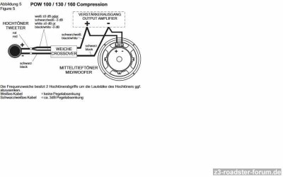

also erst mal das vorhaben.
Eton Pow 130.2 und Kicker Verstärker 200.2 anschließen.
Ich habe im zetti Hoch/Mittel in der Tür, Tief im Fussraum und einen Verstärker im Kofferaum.
nun das Problem, ich habe den neuen Hochtöner in der Tür verbaut, aber jetzt sollte ich wissen welche Farbe die Kabel des Hochtöners hat, nachdem das Kabel durch die Tür in den Innenraum geht. :?: :roll:
Neues Kabel in die Tür verlegen ist ja unmöglich oder?
Hat das schon jemand Hinter sich und kann mir auf die schnelle Weiterhelfen?

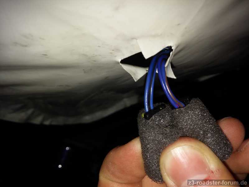

Hier die Kabel vom alten Hochtöner und Mitteltöner

warum sollte das verlegen eines neuen Kabels nicht möglich sein? Geht schon, ist halt ein bisschen fummelig, aber nicht wirklich ein Problem. Das Originalkabel wird wahrscheinlich sowieso nicht funktionieren weil da am Originalmitteltöner angeschlossen ist. Wo verbaust Du die Frequenweiche?

Beitragvon mystica » 15.06.2016 22:06
ist das so schwer zu lesen?
mystica hat geschrieben:Hallo,
Schöne Grüße
Horst
Ich habe die Jehnert Doorboards in der Tür und komplett neu verkabelt, in der Tür ist kein Stecker, das kann man durchfädeln, habe da auch noch die Kabel für die "Vorfeldbeleuchtung" mit durchgezogen.
Jetzt alles klar?

Beitragvon Mach2.8 » 15.06.2016 23:15
Du hast doch die Stecker in der Hand. Die Kabelfarben sind da doch klar. 2x für Mittel und 2x für Hochtöner steckerfertig.
Kommen jenseits der Tür denn andere Kabelfarben unten am 13er LS an? Der Kabelbaum geht doch bei dem da unten vorbei. Könnte dann doch aufgedröselt werden, dann sortiert und wiedergefunden werden. Dann da geschnitten und die neuen Kabel angelötet. Somit original durch die Tür. Fummeln gespart.

Zetti993 hat geschrieben:ok danke.
aber wenn man die Tür weg bauen sollte, dann hängt die Tür ja an dem Boxenkabel fest.
Den rest kann man ja einfach ausstecken.
Nein, da ist kein Stecker beim Z3, die Kabel werden durch die Tülle in der Tür geführt.
