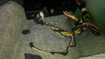

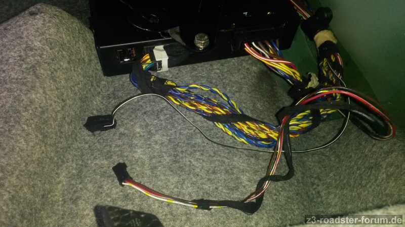

Ich bin gerade dabei wieder auf original zurück zu rüsten....das Business CD ist schon drinnen und der Sub aus dem Fussraum verbannt.
Nun habe ich Sound, aber sehr dünnen...im Kofferraum rechts habe ich einen schwarzen Kasten gefunden...und einen abgezogenen Stecker...aber kein Platz zum einstecken....vermutlich steckt da was, was da nicht hin gehört....kann mir jemand ein Bild von den eingesteckten Steckern schicken?
Danke schon mal

Der mit dem einen schwarz/weißem Kabel war links eingesteckt...der mit den vielen bunten war lose...seitdem der schw/w draußen ist...kommt gar nichts mehr

Hi muha,
ins Blaue gedacht bzw. anhand des Fotos:
rechter Kabelstrang: Versorgungsleitungen
linker Strang: Lautsprecher
linker Stecker: Steuerleitung zum Verstärker
übriger Stecker: vorbereitete Versorgung für einen CD Wechsler
Das müsste ich mir vor Ort jedoch genauer anschauen und ggf. das eine oder andere durchmessen und die Stecker mir mal genauer anschauen. Deine Fahrgestell Nr. sowie die Nummern auf dem Verstärker würden evtl. auch schon auf die Ferne weiterhelfen.
Gruß Uwe
VauZwei
Alter: 56
Beiträge: 847
Themen: 42
Registriert: 07.10.2011 20:05
Wohnort: Schtuggi
Re: Harman Kardon Anschluss
Beitragvon muhaoschmipo » 04.07.2016 16:09
...Info zur Lösung:
Der Verstärker war defekt (ein anderer gebrauchter geht nun) und der Subwoofer war am Lautsprecher ausgesteckt...das Kabel zu viel scheint für den Wechsler zu sein
