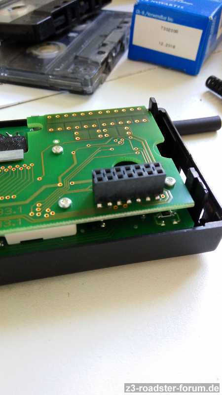

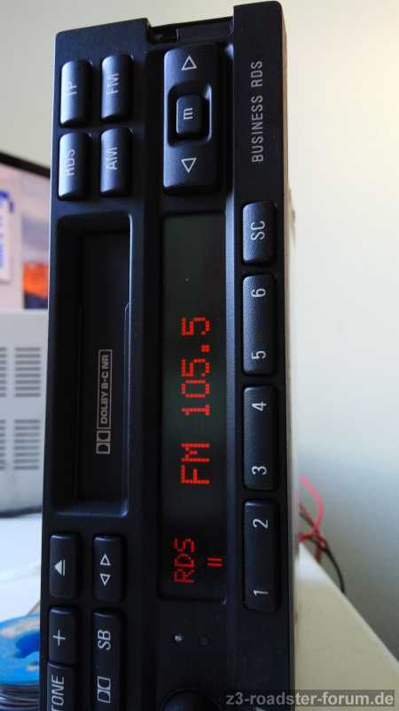

Beitragvon toddel » 01.06.2016 22:06
So! Radio ist heute angekommen... Mir ist beim Abnehmen der Bedieneinheit aufgefallen, dass der Steckverbinder, der Display und Gehäuse miteinander verbindet, von der Platine abgerissen war (bei beiden). Habe beide wieder angelötet, aber bei meinem war das Display immer noch Pixelig aber immerhin wieder mit Beleuchtung.
Der Tausch der Bedieneinheiten hat dann zum gewünschten Erfolg geführt!
Alles Schick! Radio spielt wieder einwandfrei... :2thumpsup: :2thumpsup: :2thumpsup:
Wieder was altes gerettet...

Beitragvon toddel » 02.06.2016 19:37
Hier noch ein Bild vom Stecker...
