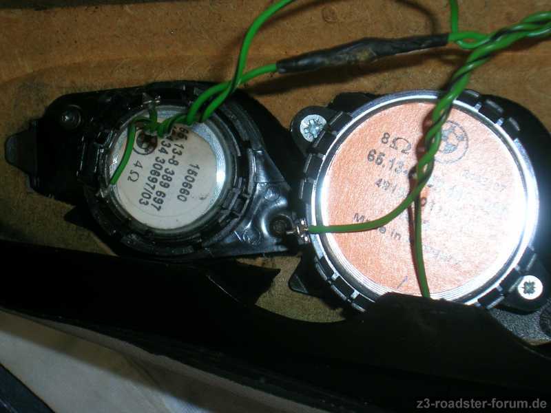

Hai,
ich habe gestern auch versucht "Saft" auf die Mitteltöner zu kriegen ! Geht aber nicht. Kabel sind zwar vorinstalliert, Anschlüsse kommen aber im Kompaktstecker am Radio nicht an.
....wo die wohl verschwunden sind ?? :?: :idea:
Stecker in Tür
Stecker am Radio

Ich habe wohl ein sehr spartanisch ausgestattetes System. Das verbaute JVC Radio habe ich gegen ein Blaupunktgerät mit vier Lautsprecherausgängen getauscht. Werksseitig verbaut sind wohl zwei Tieftöner im Fußraum und zwei Hochtöner in den Türen.
