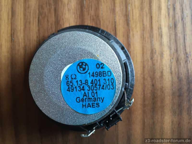

Beitragvon VauZwei » 12.04.2016 15:45
gallery/image.php?image_id=22673
Mittlerweile kam heraus, der Hecklautsprecher hat 8 Ohm. Nur die Leistungsangabe fehlt noch.
Wer hat im Vorfacelift mit einem Fremdfabrikatradio z.B. Pioneer, Sony, Alpine etc. die z.B. 4x40 Watt Musik haben, diesen original Hecklautsprecher in Betrieb? Für Antworten zu Radioausgangsleistung und ob das gut (ohne Scheppern/Übersteuern) funktioniert, wäre ich dankbar.
Gruß Uwe

Beitragvon VauZwei » 30.04.2016 21:00
Ich zitiere mich selbst:
Ich sollte also schon einigermaßen sicher wissen, ob die Hecklautsprecher vom VFL Nr. 65138401310 20 RMS / 40 Musik aushalten.
Ja, tun sie. Heute ausprobiert. Siehe: Technik Audio/Navigation/Mobiltelefon
