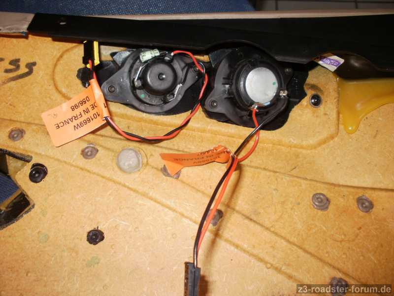

Hallo zusammen,
hat jemand Erfahrung mit dem Austausch der Lautsprecherblende Türe? Wie bekommt man die alte am besten runter und die neue drauf? Würde mich sehr interessieren.

Servus,
Du musst das Seitenteil abbauen, dann kommst du an die Schraube die den Deckel festhält.

Das ist die Kreuzschlitzschraube rechts neben dem Lautsprecher. Das Gitter wird links eingehakt und rechts geschraubt.
Das Abnehmen der Türpappe ist hier im Forum beschrieben. geht recht einfach.
