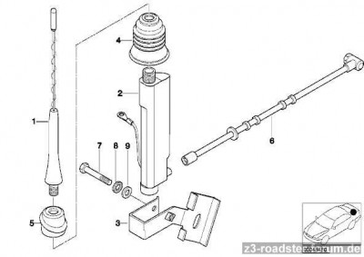

schau mal auf das Bild weiter unten. Vermutlich wollten sie Dir bei :bmw: das Teil mit der Nummer 2 bestellen. Das nennt sich zwar "Antennenfuß", kostet auch so in etwa so viel, wie man Dir gesagt hat, ist aber nach Deiner Beschreibung nicht das, was Du brauchst.
So wie es sich anhört brauchst Du Teil das mit der Nummer 5, es nennt sich "Tülle Kurzstabantenne außen", hat die :bmw: Artikelnummer 65 2 18 389 698 und kostet etwa 2,-€

Hallo ! Ich hatte das selbe Problem nur das bei mir mein kleiner Bruder die Antenne weg gebrochen hat :x Bei mir war auch das von dir Beschriebene Teil Kaputt. Das von ZZZven beschriebene Teil mit der Nr. 5 ist es leider nicht. Das ist nur das Teil was außen auf der Karosse sitzt und is nur ein Stück Gummi. Habe das damals auch gedacht und gekauft, aber leider fehlkauf. Dachte auch das es vllt Nr. 4 wäre aber das is auch nur eine große "Gummiglocke" diese sitzt von innen am Kotflügel und ist auch nicht das beschriebene Teil. Das Teil gibt es wirklich nicht einzeln. Also brauchst du leider Nr.2 weil nur da das Gewinde dran ist. Für mich war es aber zuviel Geld dafür. Habe das Teil ausgebaut und das abgebrochene Stück wieder in fummel arbeit angeklebt und das abgerissene Kabel was bei meiner Bruchstelle war wieder angelötet. Bis jetzt (1/2 Jahr) hällt alles wunderbar und der Empfang is noch genau so.

nee es ist definitiv nummer 2 kaputt.gibt es da nix anderes was man da dranschrauben kann??

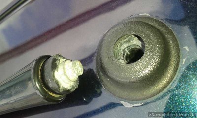

Meine Antenne lag heute morgen am Boden. Da ist wohl die Briefträgerin dran hängen geblieben.
(Die Briefträgerin hing leider nicht mehr dran :lol: )
Abgebrochen ist nicht der kurze Gewindestift direkt an der Antenne, sondern das Gegenstück: Das Alugußteil mit dem Innengewinde (das mit einer schwarzen Plastikkuppe abgedeckt ist). In Verlängerung zum Gewindeloch folgt ein auch 5mm dünner "Zapfen". Der ist bei mir gebrochen.
Auf dieser alten Explosionszeichnung in Beitrag 2 hier oben, finde ich dieses Teil leider nicht, somit leider auch keine Teilenummer oder Info, ob ich es einzeln austauschen könnte. Hatte schon mal jemand von euch das gleiche Problem und könnte mir helfen?

Teil 2 ist nur die Gummi Durchführungs Tülle.
Kaputt ist der obere, abschraubbare Teil von 5.

Reinhard hast die 2 mit der 5 verwechselt .... ist genau anders herum....
Teil 2 = Antennenfuss Kurzstabantenne 65218375159
Teil 5 = Tülle Kurzstabantenne aussen 65218411562
Uwe -> reparaturanleitung abgebrochene antenne

Beitragvon uwe-333 » 24.05.2016 22:58
joesdad hat geschrieben:Fragt doch mal bei enderspfg nach.
Dankeschön für diesen Tipp!
Ich hatte schon in einem anderen Betrag von seinen Verstärkereigenbauten gelesen.
Mit dem Hans habe ich gleich per PN kontaktet => Das läuft ... :thumpsup:

Beitragvon uwe-333 » 25.05.2016 16:13
... und hier das Bildchen dazu
