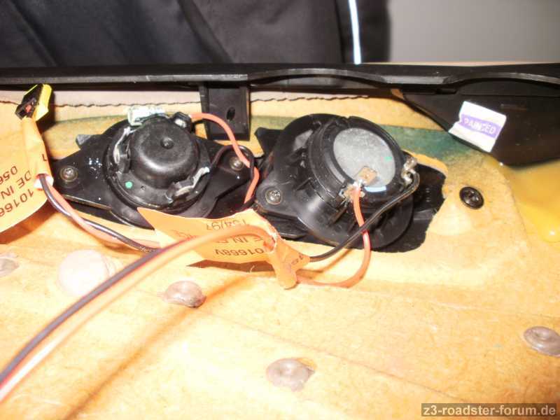

Beitragvon Mach2.8 » 21.10.2015 22:40
Beim HK System sind beide LS belegt. Die Kabel sind im Kabelbaum integriert. Stecker in der Tür.
Ob die Kabel mit drin sind, wenn ein anderes System verbaut ist, kann ich dir nicht sagen. Hilft ja auch nix wenn nicht klar ist wo die dann das andere Ende haben. Im Ersatzteilprogramm mal nachschauen. Da sollte das mit gezeichnet sein.
So siehts bei meinem aus:

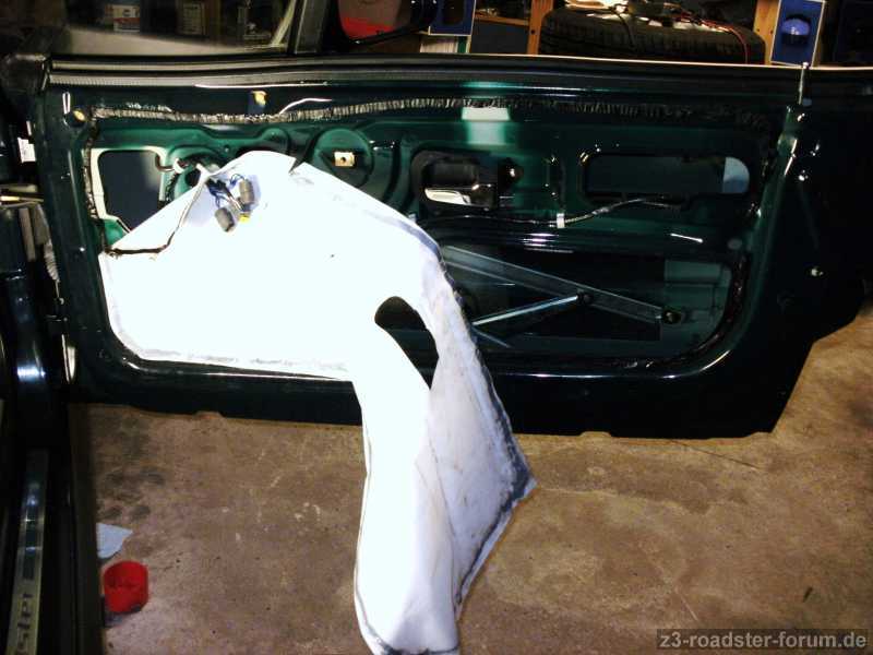

Beitragvon 2,8er Stephan » 22.10.2015 21:50
Also ich habe KEIN HK Soundsystem aber es sind 2 Kabel mit Steker für 2 HT in der Tür. Wo die auf der anderen Seite Enden weiss ich auh nicht genau, aber beim radio ist noch ein Stück zurückgebundener Kabelbaum mit den Farben der Lautsprecherkabel.
