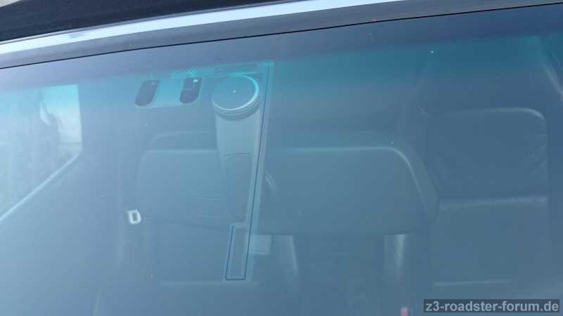

Ich weiss es auch nicht besser, aber ich glaube die Splitter funktionieren mit aktiven Antenen wie du schon vermutest nicht richtig. Strom abklemmen könnte helfen, könnte??
Ich habe eine aktive Scheibenklebe vorn mittig angebracht und empfange alle Sender sehr gut! Mein Radio ist ein JVC KD-DB 65.
