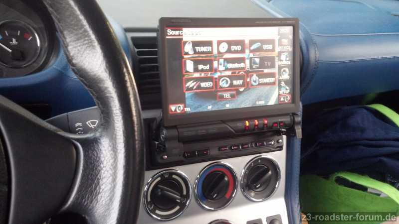

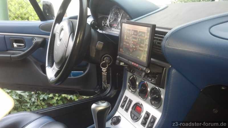

Ich habe mich für das Kenwood KVT-526DVD entschieden, da man den Winkel des Displays sowie die Position (weiter vorne oder hinten) exakt bestimmen und speichern kann. (http://www.kenwood.de/car/multimedia/mo ... KVT-526DVD)
Radio
Radio(2)

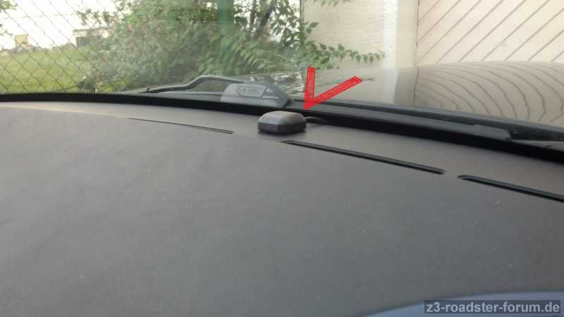

Den Navirechner habe ich unter dem Handschuhfach positioniert. Hier gibt es ein Plätzchen an dem er nicht stört und nicht zu sehen ist, der GPS Empfänger verläuft von hinten aufs Armaturenbrett.
GPS Empfänger

Für alle, die das Radio noch gern in Aktion (beim Einklappen) sehen möchten, hier gehts zu meinem YouTube Video. Man sieht hier auch schön, dass das Radio nicht an die Lüftungsschlitze stößt. (WICHTIG ihr müsst bei ausgeklapptem Radio die Lüftungsschlitze in der Mitte schließen, da die warme oder kalte Luft euer Display beschädigen kann...)
