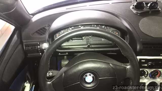

Beitragvon Steinbeizzzer » 03.06.2015 17:38
Hier mal ein schnelles Foto.

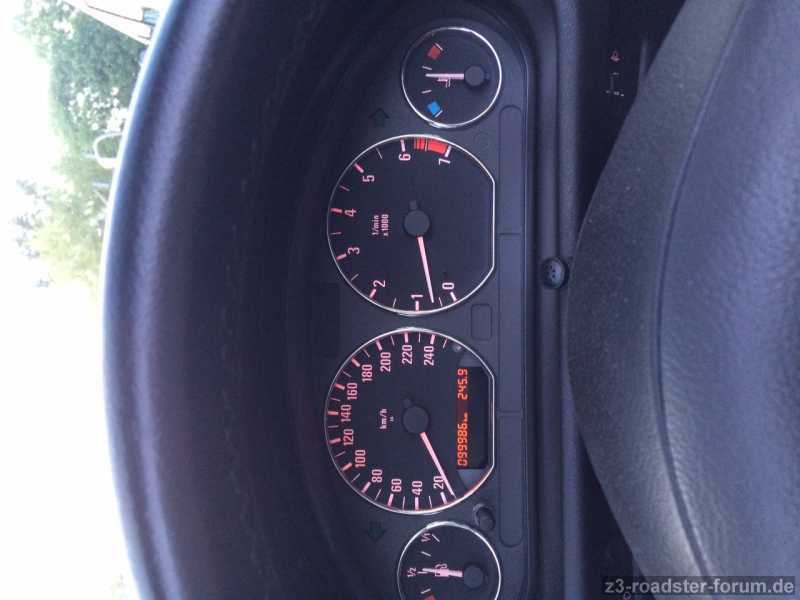

Beitragvon davet » 03.06.2015 21:59
Anbei ein Bild vom Mikro in meinem Zetti.
