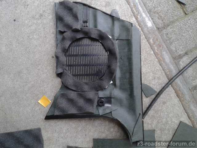

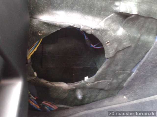

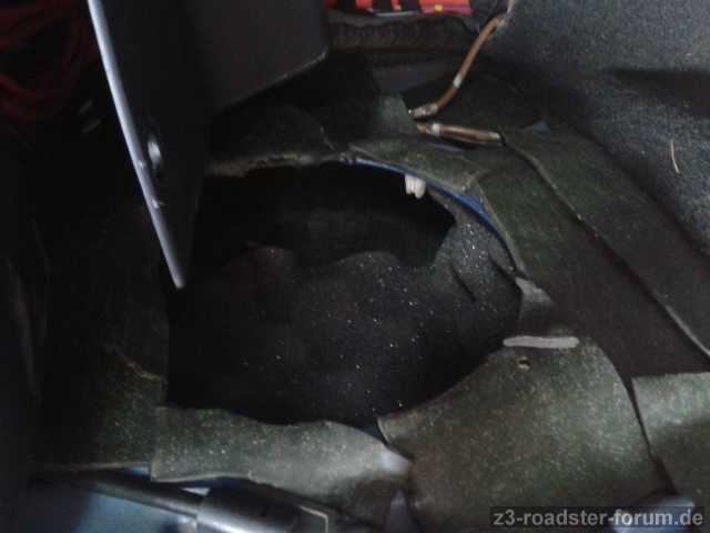

Heute begann ich bei diesem lauen Lüftchen mit dem Dämmen der tmt. Dabei benutzte ich nur Bitumen und Sonofil. Problem War, dass ich die geplanten Einbauringe nicht montieren könnte. Da das gesamte Konstrukt zu dick für die Abdeckung geworden wäre. ...

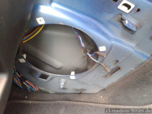

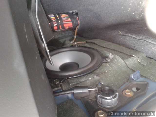

Verkabelung habe ich die originale genommen, diese müsste eigentlich ausreichen.

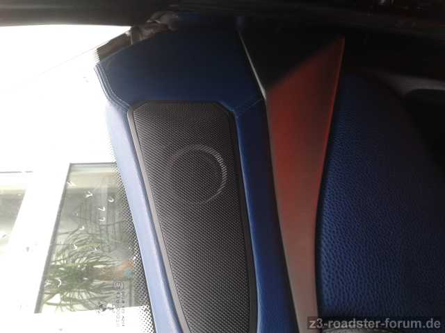

Weiter ging es nun mit den Hochtönern.
Ja ich weiß er ist etwas dreckig...

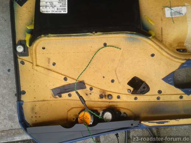

Der wieder Einbau der Türpappen hat schon einiges an Nerven gekostet, bis sie richtig in den Dichtungen saßen.
In den Pappen selber befinden sich ein Hochtöner und ein Breitbänder. Beide flogen raus und wurden durch einen Breitbänder ersetzt.
Beim Ausbau gab es eigentlich keine großen Probleme....
So sieht man die Diabolos von außen. Habe noch diesen Schaumstoff vorm Gitter entfernt.
