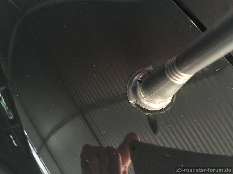

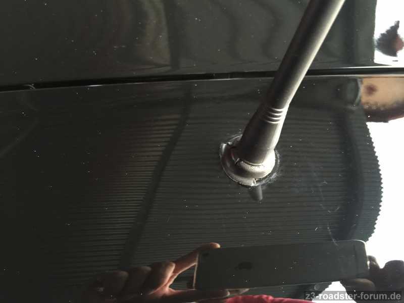

Hallo, liebe Bastelfreunde!
Wie auf dem Bild zu erkennen, löst sich mein Antennensockel auf und muß gewechselt werden.
Ist das diese Teilenummer: 65 21 8 411 562 ??
Im ETK: http://de.bmwfans.info/parts-catalog/Z3 ... d_antenna/
Sieht irgendwie anders aus...
Wie ist da beim Wechsel vorzugehen?
Danke vorab für praxisnahe Tipps!

Diese "Gummitülle" verbindet Antennenfuß und Antennenstab. Also du musst die Antenne abdrehen und kannst das Teil dann entfernen. Sitzt evtl. Schwer auf dem Hals des Antennenfuß. Sonst kannst du den auch lösen und nach unten rausziehen.
Beim Einbau erst die Tülle in das Loch der Karosse friemeln ;) evtl erwärmen, dann gehts besser!

Beitragvon IMOLA 3.0i » 24.04.2015 23:43
Hallo Jan!
Danke für die schnelle Hilfe!
Die äußere Tülle links rum nach oben rausdrehen? Gibt's da ne Art Gewinde?
Man hat da leider kaum Angriffsfläche...
Tauscht man die innere Tülle am besten gleich mit?

Beitragvon Torti10825 » 25.04.2015 06:46
Also ich hab die Antenne abgeschraubt und den Antenennfuß unten rausgezogen. Dieses große Gummiteil was von unten in der Karosserie steckt, kann drin bleiben. Dann oben die kleine Tülle mit einer Zange rausziehen.
Kann das gerade nicht besser beschreiben. Ein Gewinde hat die Tülle nicht. Das Gewinde was du sehen kannst, ist der Hals vom Antennenfuß und nur von unten halt reingesteckt.
Du schaffst das! Hab meine Gummitülle von "Zettiworld", da gibt es auch ein die Teile einzeln zu kaufen mit Bildern.

Beitragvon neuling » 25.04.2015 06:53
etwas gleitmittel sprich silikonöl oder ãhnliches macht es auch einfacher das teil einzufriemeln
