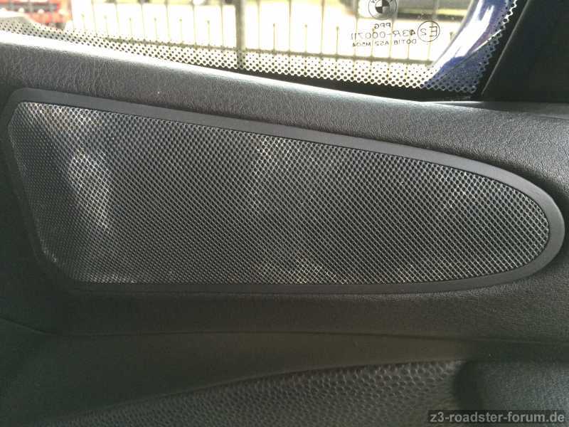

Hallo liebe Gemeinde,
Die SuFu hat mir auf die schnelle nicht ausgespuckt.
Am letzten Wochenende war s mal wieder soweit und die hässliche Optik der Türlautspecher hat mich genervt.
Siehe Foto unten.
Kann man das scheddrige Aussehen irgendwie auf die schnelle wegzaubern (Amorall :?: )
Oder hilft hier wirklich nur ne Radikalkur, wie z.B. Austausch oder lackieren.
Woher kommt dies eigentlich (äußere Einwirkungen wie Sonnenlicht und Hitze oder aber Einsatz von falschen Pflegemitteln)?
Danke vorab und Gruß aus Berlin
Stö

Geht ganz einfach: Du brauchst nur schwarze Sprühfarbe und einen Schwamm.
1. Sprüh etwas Farbe auf einen Teller oder einen ähnlichen Untergrund.
2. Nimm die Farbe mit dem Schwamm auf und tupf diese dann auf das Lautsprechergitter.
3. Fertig.

hab die ausgebaut fein angeschliffen und mit schwarz matt lackiert wie neu

Die Methode mit dem Schwamm bietet das gleiche Ergebnis wie die Lackierung des ausgebauten Gitters, hat aber den wesentlichen Vorteil, dass Du die Gitter nicht ausbauen musst ;-) Ich habe meine auch so "lackiert" und sie sehen aus wie neu.

das ist leider schlicht und ergreifend Korrosion...Überprüfe mal ob es vorne bei dir am Übergang Verdeck - A-Säule reintropft. Haben aber wirklich viele.
Was die Vorredner gesagt haben sind die zwei besten Methoden, Austauschen geht natürluich auch noch, hat aber auch keinen anderen Efeekt und kostet mehr.

Ich habe sie vorher schön abgebürstet,dann mit einem feinen Pinsel und schwarz-seidenmatter Farbe abgetupft.Ich denke mal,ist zielgenauer als mit dem
Schwamm.

besorg dir einen permanenten Edding-Stift in schwarz mit breiter Spitze und male dir das Gitter damit an. Fertig!
Dauert keine 10 Minuten für beide Seiten, sieht gut aus und vor allem, es macht keine Sauerei.
Viel Spaß beim anmalen.
