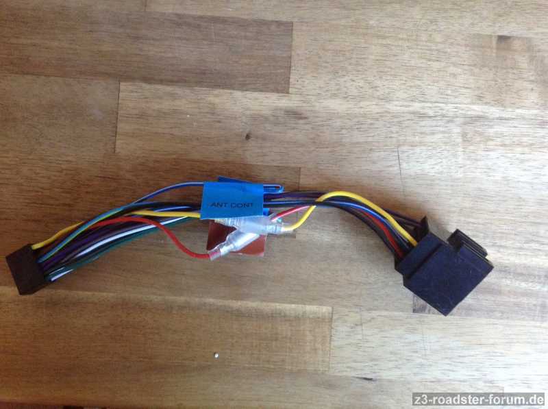

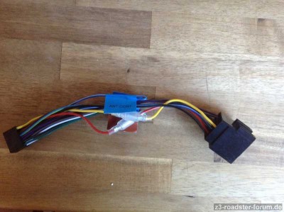

Jetzt habe ich den Kenwood Stecker vor mir und da ist ein Blaues "ANT CONT" Kabel und ich frage mich nun wo oder ob ich es anschließen muss.

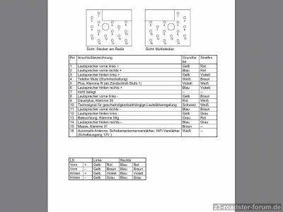

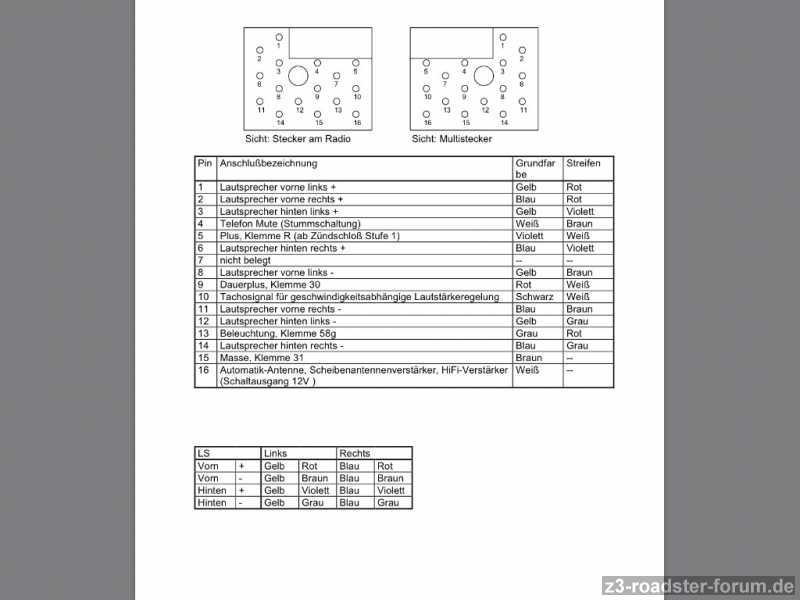

Hier ein Bild vom Anschluss und dem Kabel und ein Bild von der Belegung am Zetti.
Ich würde jetzt das Kabel an die Pinbelegung 16 anschließen ...obwohl ich wiederum glaube das das blaue Kabel nur für Zubehör Antennenverstärker gedacht ist...aber irgendwie habe ich auch gerade keine Ahnung .

das blaue Kabel "ANT CONT" ist entweder für eine elektrische Antenne oder einen Verstärker, der damit eingeschaltet wird.
Soll heißen, die Leitung wird mit 12V belegt, wenn das Radio in Betrieb ist.
An "16" wäre also richtig.

Stop, das Kabel ist Masse und muss nicht unbedingt auf einen Verstärker hin deuten!
Schau mal in der Anleitung des Radios nach, da sollte normalerweise genau drinnen stehen wann man das Kabel anschließen sollte und wofür das ist. Aufgrund von Vermutungen würde ich das nicht einfach so irgendwo drann anschließen.
