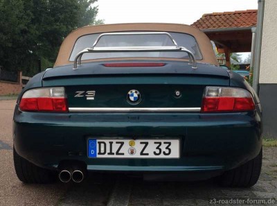

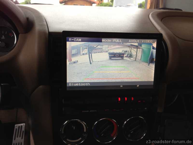

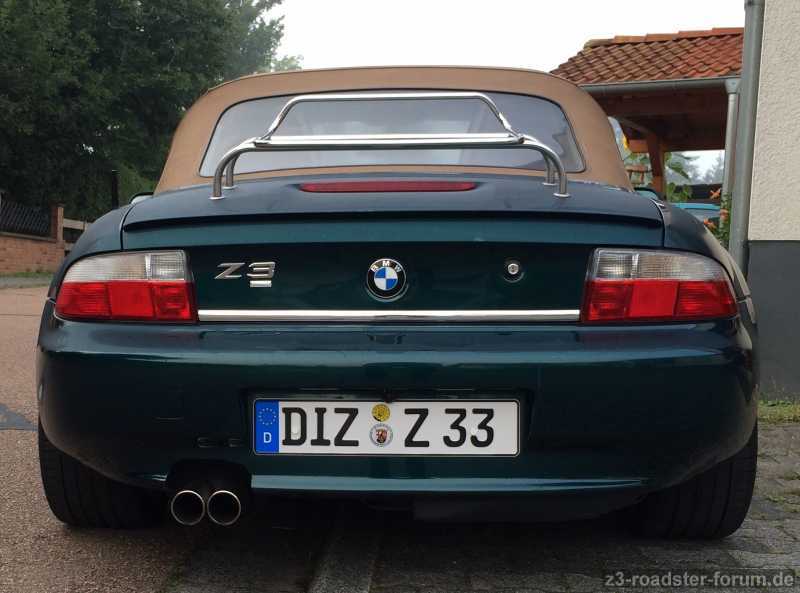

Beitragvon Fuxi » 29.01.2015 06:54
Also ich habe es in etwa genauso gemacht.
Allerdings hatte ich bei der Nummernschild-Halter-Version befürchtet dass es zu Vibrationen kommt. Daher habe ich eine Kameraversion zum Aufkleben verwendet und musste somit nur ein kleineres Loch für das Kabel bohren.
Das einzig Schwierige war dass man aufpassen muss, beim Bohren oberhalb vom inneren Stoßstangen-Grundträger anzusetzen. Sonst muss man da auch noch durch. :wink:
Ansonsten hat der Winkel gut gepasst. Die Kamera ist von unten an den Vorsprung der Nummernschildmulde geklebt und fast nur mit entsprechendem Hinweis zu sehen.
