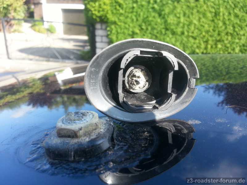

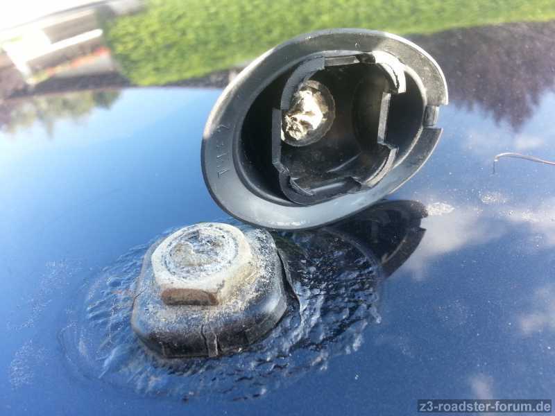

Beitragvon ZZZMax » 15.09.2014 17:01
Hier die versprochenen Fotos. War erstmals auch schockiert über die Blasenbildung unterm Lack :shock:
Wie bereits gesagt: das Gewinde (habe die Antenne selbst gedreht) von der Antenne saß bombenfest. irgendwann hat dann der Zwischenteil nachgegeben... :roll:

Beitragvon bimlwurst » 15.09.2014 18:09
Puuuhhh, dat sieht ja sehr übel aus Max. Das mit dem Rost is ja der Hammer.Trau mich garnicht weiterzumachen. Da haben wir scheinbar das nächste ernstzunehmende Rostproblem am Coupe. Bei dir is der Sockel ja richtig weggebrochen. Da hast du ja viel Arbeit vor dir, Himmel raus,alten Fuss entfernen, Rostellen beseitigen, neuen Fuss montieren. Jetzt hast du mich aber geschockt. Mal schauen wie ich jetzt weiter verfahre, schon der Gedanke das es bei meinem genauso aussieht, grauselig. Wünsch dir alles Gute, sollte ich bei meinem weiter demontieren werde ich berichten wie es bei mir aussieht.
