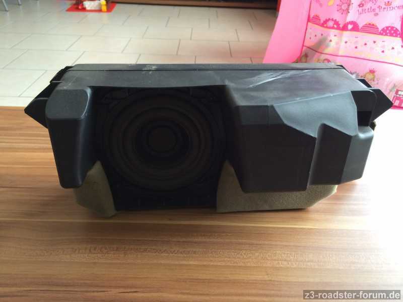

Habe eben die bassbox ausgebaut und einen kleinen Rückschlag erhalten. Ich habe die Box mit den 2 130er Membranen verbaut.
Jetzt muss ich mal schauen ob ich ein Gehäuse selber baue, oder ob ich ein gebrauchtes hk Gehäuse bekomme.

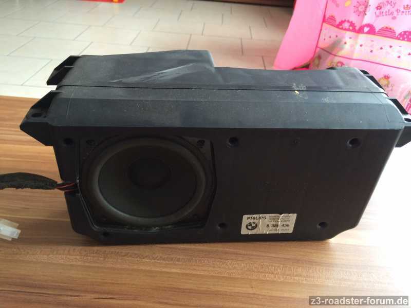

Beitragvon Zzz3-BO-1 » 08.08.2014 13:52
Hi Ole,
schraub die mal auf !!!! am besten wie auf dem 2. Bild, da wo die Leitungen rein gehen den Sub mit 4 Schrauben vorsichtig raus nehmen ...
Bin der Meinung: das ist nen Doppelspulen Sub auf der einen Seite... und auf der anderen Seite ne' Passiv-Membran ...
also... schrauben !!!!

Ja korrekt, aber nützt ja nix, da brauche ich nun wohl erstmal ein neues Gehäuse.
BTW: der Verstärker sitzt rechts.
