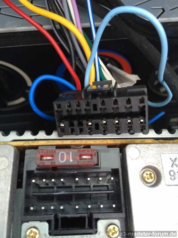

ich habe bei Media Markt ein Sony CD-Radio CDX-L380X vor Jahren einbauen lassen. Jetzt will ich gerne auf Bluetooth / MP3 aufrüsten. So wie es ausschaut haben die den Sonyanschluss genommen und die Kabel des BMW dort neu angeklemmt. Einen Adapter haben die wohl nicht benutzt. Hier wird die Verkabelung genau erklärt.
Kann ich das problemlos selbst mit einem neuen Radio anschließen ? Wenn ja, welches Radio würdet Ihr mir empfehlen ? Preisbereich bis 150 €.

sicher kann man das problemlos umklemmen wenn man den Schaltplan hat, aber ich kenne deine Handwerklichen Fähigkeiten nicht.
evtl suchst Du nach einem Sony dann sollte es ohne umklemmen gehen.

Ich dachte ja eher an den Z3 Schaltplan aber da bei Dir eh schon alles abgezwickt ist und Du alles neu machen musst ist die Marke eigentlich egal.
Das Problem sehe ich eher in dem fehlenden Aktiven adapter der die Impedanzen zu den :bmw: LS ausgleicht die beiden vorderen haben nähmlich 2 Ohm und die Radios 4 Ohm, das macht der Verstärker im Linken LS nicht lange mit vor allem wenn man mal volle Power hört (so wie meine Frau)
Ich denke da werden die HIFI-Spezies hier bestimmt sich noch äussern.

das hat der Media Markt zu verantworten der für ca. 8 Jahren das Radio eingebaut hat. Bisher lief alles ohne Probleme, soll ich nochmals die Kabelverbindungen als Bild hochladen damit man sieht was die gemacht haben ?
