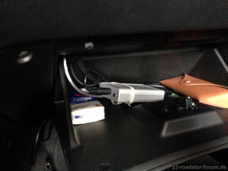

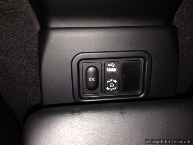

Beitragvon HugoThomas » 21.06.2014 16:20
ich habe damals welche von solisto gekauft, Titelanzeige ist vorhanden.
Hab in den Handschufach bzw. in der Mittelkonsole untergebracht (siehe Fotos).
Ich bin mir nicht sicher ob ich auch 4720 habe ( steht leider nirgendwo) aber ich glaube schon.
