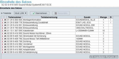

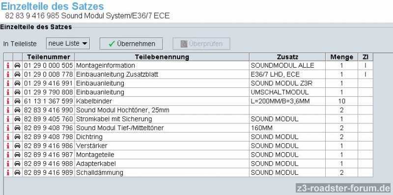

Beitragvon Abbakus » 15.01.2014 11:17
morris hat geschrieben:Wie sieht es denn mit den 16ern im Fußraum aus? Ist das machbar?
Ja, geht scheinbar mit bestimmten Lautsprechern.
Und das gab es sogar direkt von BMW.
Uwe HB hat geschrieben:wenn ich mich richtig erinnere hat Mark (MDuprau) vorne 16cm LS eingebaut. Das ist aber nicht einfaches Plug and Play. Er hat auch eine eigene Homepage, wo er seine Umbauten sehr gut dokumentiert hat.
Da ich hier die EBA nicht (mehr) gefunden habe, einen anderen Link:
http://etk.bmwsar.ru/eba_docs/663de.pdf
Pos. 7 ist der von BMW besprochene 160er LS
Pos. 8 ist der erforderliche Adapterring
Dann muss noch der innere kreisfoermige Steg der Lautsprecherabdeckung weggeschliffen werden.
Meine rausgesuchten Teilenummern, die bei BMW leider entfallen sind, als Anhang.
Vielleicht weiss jemand welche andere 160er LS anstelle der von BMW nicht mehr lieferbaren Teile verbaut werden koennen...
