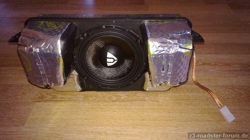

Also, auch wenn's HK System ist,
Subwoofer Lösung, wie ich's gemacht hab:
[ externes Bild ]
[ externes Bild ]
[ externes Bild ]
… sollte also bei dir auch möglich sein. Ein wenig handwerkliches Geschick und die richtigen Komponenten zaubern auch in deinem HiFi-System einen ausreichenden Sub :wink:
Wenn du nach Schönberg kommst - also ändere den Status von Evtl auf JAAA! -
kannste' dir meine Lösung der Subwoofer und die HK anhören …
