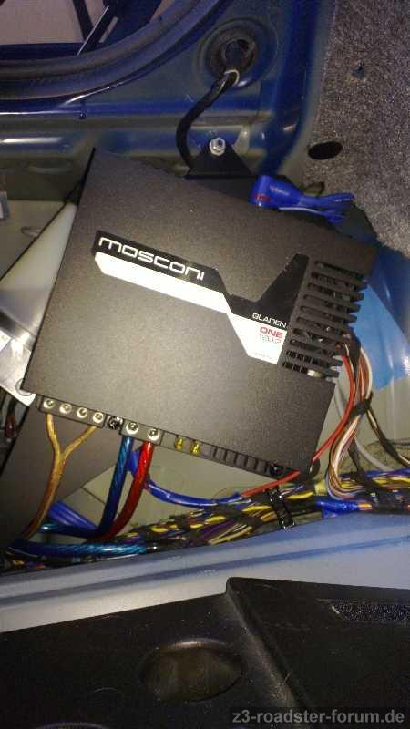

Also, auch wenn's HK System ist,
Subwoofer Lösung, wie ich's gemacht hab:
[ externes Bild ]
[ externes Bild ]
[ externes Bild ]
… sollte also bei dir auch möglich sein. Ein wenig handwerkliches Geschick und die richtigen Komponenten zaubern auch in deinem HiFi-System einen ausreichenden Sub :wink:

neeee !! da wo mein HK Sub-Verstärker hinter der original Verkleidung saß, wurde der neue Mosconi passen eingebaut, sieht alles original aus, damit ist der Kofferraum genauso geblieben ist, wie vor dem Umbau. Mein zweiter HK Verstärker sitzt dem HK (linker Kotflügel) auf der rechten Kotflügelseite gegenüber, ebenfalls hinter der Verkleidung…
