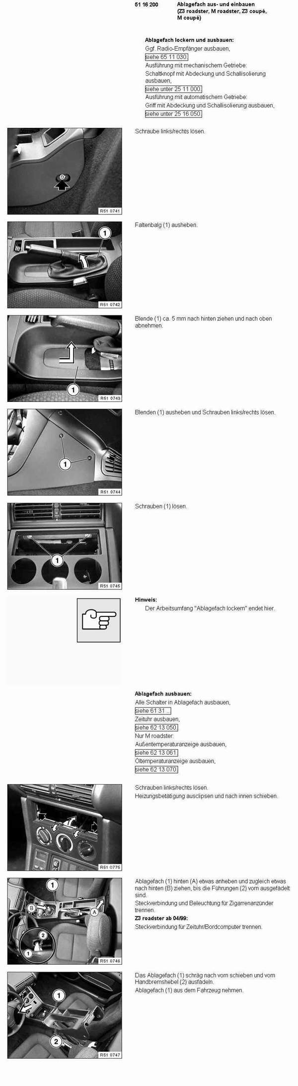

Das grössere Problem ist jedoch der Einbau des CD-Wechslers… Hab die Lösung im FAQ schon gesehn, mir geht es eher darum wie ich das Kabel in den Mitteltunnel bekomme, bzw. wie ich den Mitteltunnel öffnen kann ohne das ich gleich alles kaputt mache… hab bis jetzt eine einzige Schraube gefunden die man mit einem normalen Schraubenzieher lösen kann, der Rest hat entweder ne spezielle Abdeckung drüber oder benötigt ein spezielles Werkzeug zum öffnen. Sicherlich gibts da noch andere Objekte die geöffnet werden müssen das ich dieses Kabel in den Kofferraum bringe…

Beitragvon Toni » 21.04.2004 23:38
Hallo gagsi,
schau mal, ob du damit etwas anfangen kannst. :wink:
Viel Spass !
Gruss Toni
Ausbauanleitung Mittelkonsole

@Toni: Wow, welch ein vorzüglicher Service! Thanks Toni! :) Ich glaub damit kann ich den Versuch mal riskieren!

Voilà... wie ein Franzose sagen würde, hat alles wunderbar geklappt! Dank der Anleitung! Bin happy :D
Alles in allem hat es ca. 3-4 Stunden gedauert, d.h. Mittelkonsole ausbauen, danach den Kasten hinter den Sitzen ausbauen, Kabel verlegen, alles wieder einbauen, anschliessen und CD-Wechsler richtig fixieren...
