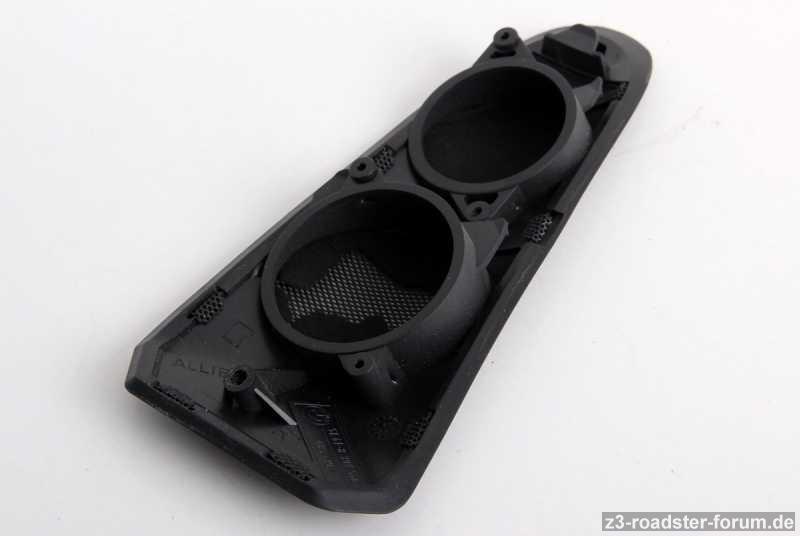

So lang mich meine erinnerung nicht belügt, eine Schraube und dann auf der anderen Seite aushaken.
Dazu muss die Türverkleidung gelößt werden.
Das Bild sollte helfen :)
[ externes Bild ]

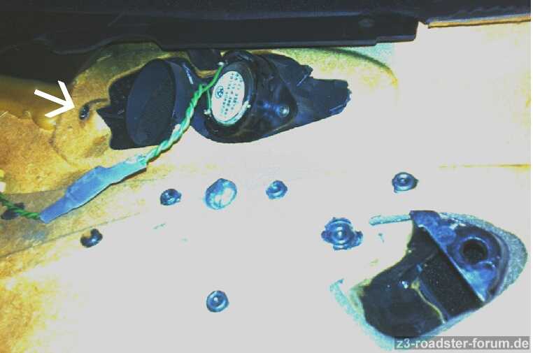

Burner hat geschrieben:Hallo zusammen! kann mir jemand sagen wie ich die kleinen Gitter ausbauen kann?
Ich hatte auch schon versucht, das Gitter sachte auszuhebeln.
Die Pappe muß aber leider komplett entfernt werden, nur wegen diesem 1 Schräubchen :roll:
Das Bild ist leider verblitzt, aber ich habe kein besseres ...
