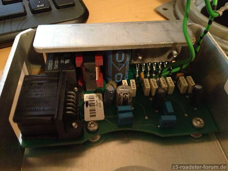

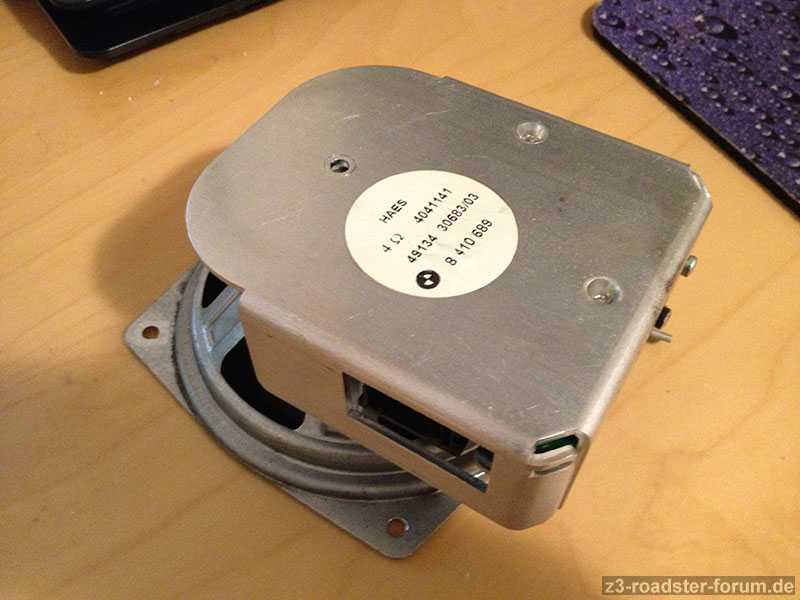

Beitragvon ThunderRoad » 14.06.2013 22:07
peterle hat geschrieben:Gibt es etwas besonderes zu beachten beim Ausbau? Schrauben, Clips etc?
Der Hebel für die Haubenentriegelung muss weg (1 Schraube im Drehpunkt - keine Angst, da fällt nichts auseinander)
Dann sind da ich glaube 2 Schrauben an der Blende. Und irgendwo muss noch mindestens eine mehr sein, aber die hab ich nicht gefunden. Bei meinem war die Blende ohnehin schon eingerissen an der Fußstütze, deshalb konnte ich die Blende so weit wegbiegen, daß ich an den LS kam, ohne das ganze Ding rausnehmen zu müssen.
Der Lautsprecher ist mit 4 Sechskantschrauben ans Karosserieblech geschraubt, das Blechgehäuse mit dem Kabel hängt hinten dran im Loch.
Solltest Du den Lautsprecher vom Gehäuse trennen wollen: Schraube lösen, Gegen die Kraft von Magnet und doppelseitigem Klebeband ankämpfen und dabei aufpassen, daß der Magnet am Lautsprecher hängen bleibt und nicht am Blech...
Und das Plastikzeugs dort ist messerscharf...
So sieht das Wunderwerk dann aus:
