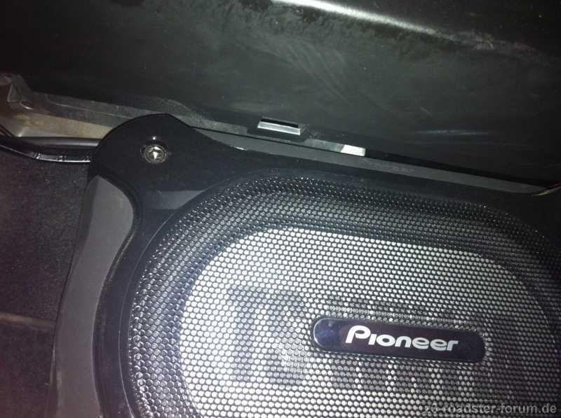

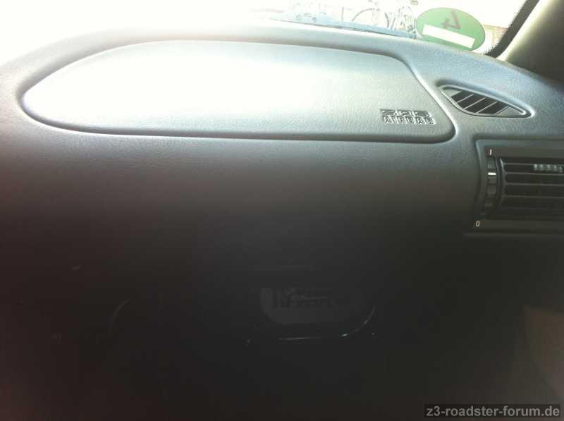

wie ich dir versprochen habe hier noch Fotos. Wie gesagt bei neuen ZZZ ist der Steuergerätehalter voll bestückt und ich habe den Sub dort darunter gehängt. Es ist also absolut beschädigungsfrei und voll rückbaubar verbaut. Wenn man den Halter etwas ansägt denke ich sind 5-10cm Höhengewinn machbar.

ist der Woofer über oder unter der Fußmatte? Hast du ihn ans Bodenblech geschraubt?

Er sitzt über der Fußmatte. Befestigt ist er mittels eines lochblechstreifen an einem der befetigungspunkte des Steuergeräte halters. Wird dort einfach mit untergelegt und mit der originalen Mutter befestigt. Wie gesagt ist alles zu 100% schnell und rückstandsfrei entfernbar.
