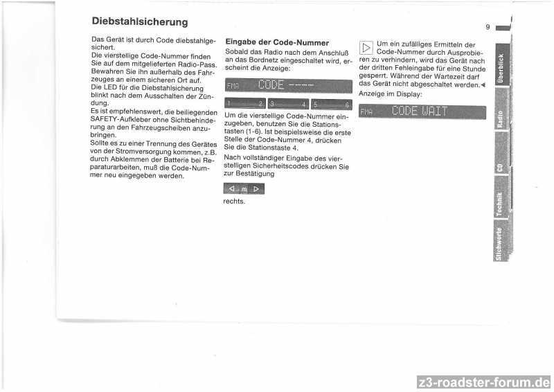

nach meinem Batterieproblem habe ich feststellen müssen, dass mir vor 6 Jahren der Radiocode nicht mitgegeben wurde. Eine "gute Seele" und BMW haben mir innerhalb von wenigen Stunden anhand der Seriennummer den identischen Code besorgt ... nach 2 maliger Eingabe wurde der aber nicht akzeptiert.
Eingeben habe ich den nach Anleitung also z.b. 4213
Stationstaste 4
Stationstaste 2
Stationstaste 1
Stationstaste 3
rechten Pfeil
das ganze aber ohne Erfolg.
Im Forum habe ich aber auch folgende Variante gelesen;
Stationstase 1 = 4 x
Stationstase 2 = 2 x
Stationstase 3 = 1 x
Stationstase 4 = 3 x
rechten Pfeil
da ich nur noch einen Versuch habe bitte um Hilfe oder kann ich die zwei ergebnislosen Versuche durch Batterie abklemmen löschen ?

Re: Hilfe richtige Codeeingabe beim Business CD (Blaupunkt)
Beitragvon Uli_T » 20.01.2012 11:18
Hallo Toni,
das heißt die Bedienungsanleitung zum Radio ist falsch ?? werde das heute nachmittag probieren wenn es schief geht muß ich afaik 60 min. bei eingeschalteter Zündung abwarten dann sollen sich die Fehlversuche resten laut der falschen Bedienungsanleitung
Beitragvon Uli_T » 20.01.2012 13:43
Hallo Zusammen,
die Anleitung zum Blaupunkt Radio ist falsch ... der Link von Toni hat mein Business CD wieder zum Leben erweckt Danke
