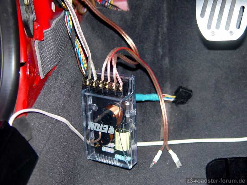

Beitragvon z3-780 » 10.01.2012 22:17
Bei dem Eton-set sind die Weichen dabei, kann man bei den LP im Hohlraum einbauen.
Vergess die Dämmung nicht.

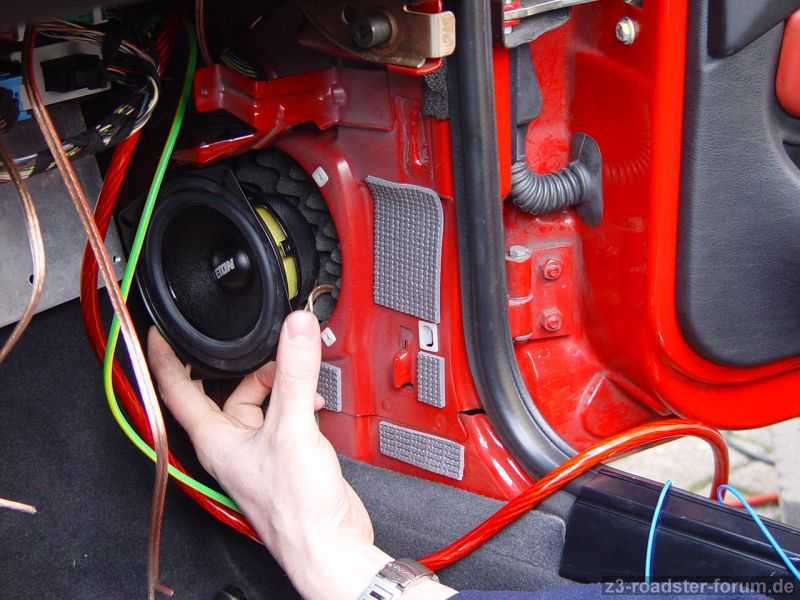

Beitragvon give-it-all » 11.01.2012 00:15
oh. vielen dank für die Fotos :)
meinen sie mit Dämmen den Noppenschaumstoffe den man neben den Lautsprechern sieht? So etwas müsste ich nämlich noch daheim haben da ich mal meinen Bandraum ausgedämmt habe.
Sind diese Lautsprecher auch das Geld wert, bzw. wird der Klangunterschied sehr deutlich verbessert, oder macht der neue Radio alleine klanglich auch schon einen Unterschied?

Beitragvon z3-780 » 11.01.2012 10:17
Ja, sie sind ihr Geld wert. :!: Nur neues Radio bei den grottenschlechten LP die :bmw: verbaut bringt nicht viel.
Ja man kann den Noppenschaumstoff nehmen. Wir haben aber auch noch andere Materialien verbaut.
Gruß Hans :thumpsup:
