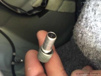

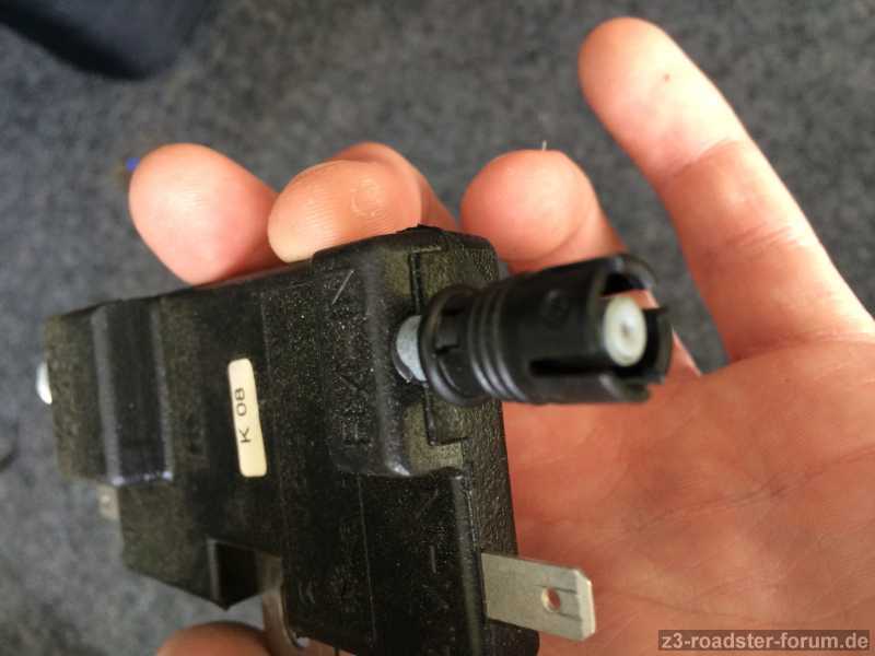

Beitragvon morris » 22.05.2014 20:04
Hole das mal wieder hoch...
Und zwar suche ich nach einer Möglichkeit, wie ich das original Antennenkabel vom Radio mit dem SLK-Antennenverstärker verbinden kann.
Die Stecker passen ja nicht auf einander.

Beitragvon neuling » 22.05.2014 20:50
da gibts adapter für
