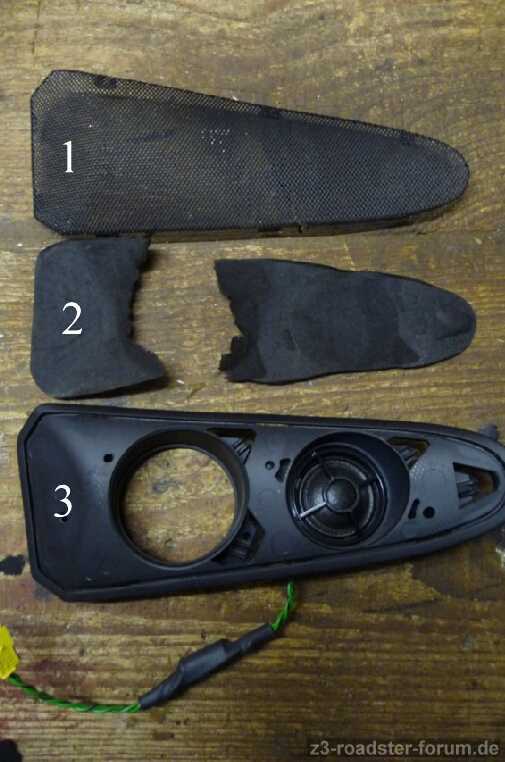

Da ich mich nur alle Jubeljahre im BMW-ETK bewege, suche ich bisher vergeblich.
Wer kann mir helfen?
Gibt es Teil 1 und 2 für die Türlautsprecher aufm Bild unten auch einzeln?
Denn ich finde dort nur eine "Nr.3 Blende Lautsprecher links" und dazu keine Materialnummer. :oops:

Dann schau mal da rein!
Steht nur das Gitter drin...
Teil Nr. 3 TeileNr. für rechts: 51 41 8 397 540 für knapp 20,-€
Ich geh mal davon aus, dass es wie bei allen Boxenabdeckungen so ist: Die schwarze Stoffeinlage ist am Gitter befestigt.

Diese Blenden (Nr.1 in meinem Bild) scheinen ja sehr empfindlich zu sein. :enraged:
Bei mir haben die originalen beiderseits einige wenige, aber in meinen Augen potthässliche Alu-Aufschürfungen.
Auf die Idee die einfach nachzuschwärzen kam ich erst heute, als ich mir meine "neuen", violetten Türverkleidungen näher ansah bzw. anfing die auseinander zu nehmen :pssst:
PS: Will auch hoffen, dass die empfindliche, weil sehr dünne schwarze Stoff- oder Filzeinlage (Nr.2 in meinem Bild) mit dabei wäre!

Diese dünne Stoffschicht (könnt auch Papier sein) hatte bei mir mehrere Löcher und war ziemlich matt. Darum hab ich ein altes schwarzes Shirt (mit dünnem Stoff) genommen und die Teile nachgeschnitten und montiert. Sieht sehr gut aus und hat nun ein schönes, sattes schwarz.

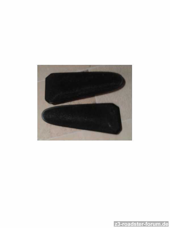

ich hab das gleiche problem :(
der Türlautsprecher wurde ausgebaut, zerlegt, gereinigt, mit Bremssattelfarbspray lackiert.
Den Stoff habe ich mir von Dessousbenutzer besorgt, schön dünn und trennt sich nicht auf :oops:
Jetzt muß nur noch die Farbe trocknen und die ganze Schouße zusammengebaut werden. :mrgreen:

Beitragvon Steinbeizzzer » 05.11.2011 21:18
So fertig wieder ein paar Euro gespart 8)
wieder alles schön schwarz
