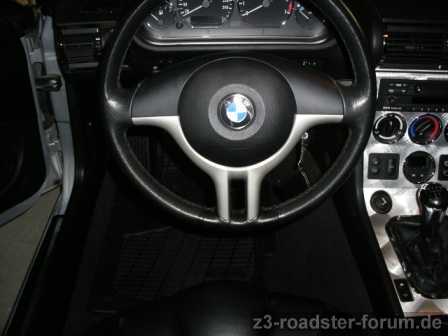

Beitragvon Franz » 10.10.2011 18:00
Hi,
hab Fotos von meinem Lenker gemacht.
Der Einbau von der Abdeckung mit dem MFT's ist kein Prob.
Franz
