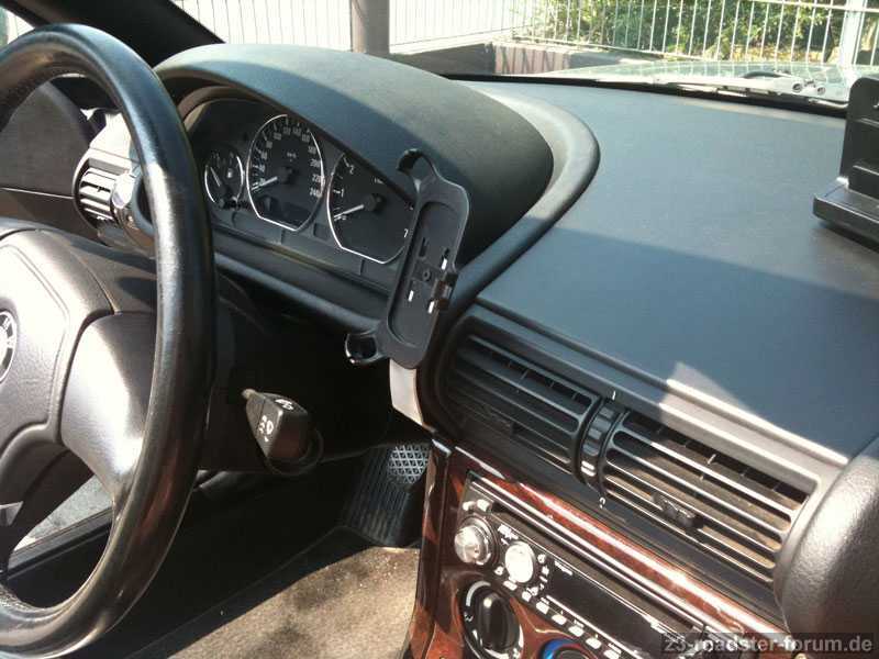

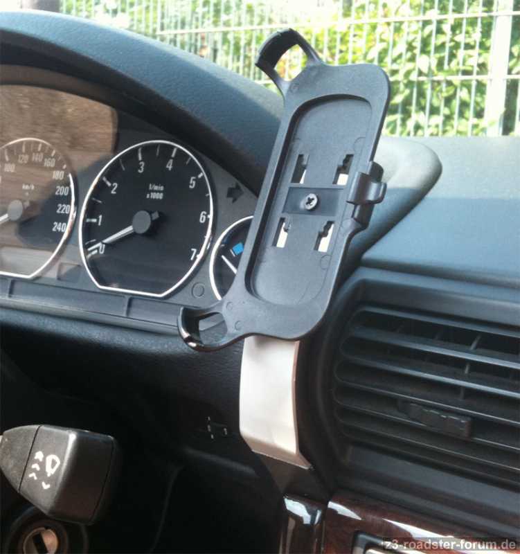

Beitragvon joe612 » 13.05.2011 21:10
Hi,
ich habe heute ein bisschen getüftelt und bin bei einer mich begeisternden Lösung gelandet:
Habe die Lüstungsdüsen in der mitte ausgebaut. in diese eine passende Einkerbung gefeilt (wenn ich es einmal rückgängig machen will kaufe ich die düsen halt neu) und dann einen spezielle "Winkelhalter angeklebt/eingeklemmt! Ergebnis hält Bombe und sieht in meinen augen sogar gut aus (siehe Bilder meine Galerie). An diesen winkel werde ich morgen noch so eine Universalträgerplatte machen (mit den 4 Haken) und dann die Kabel duch die Lüftungsdüsen ziehen.
Bin total happy und war super einfach
