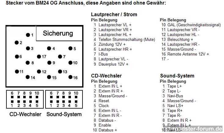

Also
Ich habe mir den Aux Stecker für an den CD Wechsler angeschaut.
Ich habe ein Business CD Radio mit 5 Pins (nicht 10... 6, 7, 1, 2 und 3. Die restlichen sind leer Sollte eigentlich nichts zur sache tun.)
Der Aux In Adapter wird an Pin 1 (extern in L+), 2 (Extern in R+) und 6 (Extern in L-) angeschlossen.
Ich dachte so ein klinken kabel bestehe aus 3 Adern: L, R und Masse. also habe ich mal ausgetestet dass Weiss wirklich L ist und Rot wirklich R, so und nun ein schwarzes Kabel an L-? sollte das nicht an die Masse? Habe es mal umgesteckt (also von Pin 6 auf Pin 3) und das Rauschen ist nicht weg, aber subjektiv weniger........... stört nicht mehr beim Telefonieren. Zufall?? Kann das schädlich sein oder hab ich intuitiv das richtige gemacht?
Was bedeutet eigentlich L+ und L- ??
Oder ist die Abschirmung des Audiokabels die Masse? aber was ist dann L- ??
go4it
Beiträge: 17
Themen: 4
Registriert: 24.06.2011 00:45
Z3 roadster 1.9i (06/2001)
Re: Aux in an Buisness CD RDS
Beitragvon Mc Gyver » 06.07.2011 21:09
Stimmt, da war noch ein Stolperstein über den ich auch gefallen bin:
das Kabel mit dem Klinkestecker!
Wenn du das abschneidest und dann an den Radio anschließen willst, gehst du davon aus, dass schwarz Masse, rot rechts und weis links ist....
Ist aber nicht so!
Ich müßt mein Radio nochmal ausbaun...
Du bekommst es aber leicht selbst raus, wenn du den Rest des Kabels, wo der Klinkenstecker noch dranhängt etwas abisolierst und misst, welches Kabel an den hinteren Anschluß des Klinkensteckers geht. Das ist Masse und das mußt du glaub an Pin 6 anschließen.
Wenn du nicht weiterkommst bau ich meinen Radio nochmal aus und seh nach.
