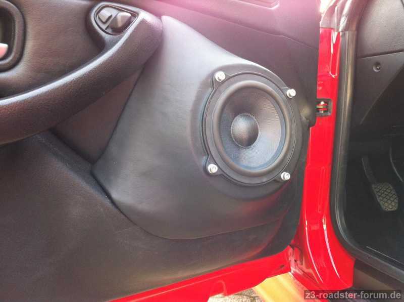

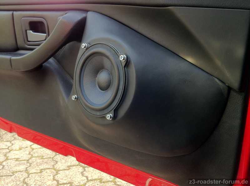

Ich hatte vor ein paar Wochen wieder einmal den Gedanken, dass mir der Klang meiner Anlage kein Stück gefällt. Besonders der Einbauort der TMT widerstrebt mir total, weil die Lautsprecher nicht meine Füße beschallen sollen, sondern, so gut es geht, mich.
In meinem ersten Auto hatte ich damals schon komplett rückrüstbare Doorboards gebaut, die quasi auf die Türverkleidung gebaut waren, dennoch leicht abzunehmen waren, ohne die Türverkleidung zu beschädigen oder zu verändern.
Beim Zetti war das natürlich einer der wichtigsten Punkte.
1. Nix wird an die Türverkleidung geschraubt, gebohrt oder großartig verändert.
2. Die Doorboards sollten ein definiertes Volumen haben, und das Gehäuse muss natürlich dicht sein.
3. Die TMT sollten so weit es geht angewinkelten werden, ohne den Fahrer oder Beifahrer im Sitzen zu bedrängen.
Am Ende ist dieses, meiner Meinung nach, schöne Doorboard entstanden:
Unter die Lautsprecher sind 6mm Stahlringe montiert worden. Sicher ist sicher, und befestigt sind sie mit gut dimensionierten M5 Schrauben.
Ja, und der Klang ist selbstverständlich ein Unterschied wie Tag und Nacht, und ihr glaubt gar nicht, was ein 13 cm Lautsprecher für einen Bass erzeugen kann, wenn er erst mal in einem vernünftigen Gehäuse eingebaut ist. Nur bei den 13 cm Lautsprechern wird es aber auch nicht bleiben, denn unten rum fehlt eindeutig der Tiefbassbereich.

Am rechten Board muss ich nochmal Hand anlegen, weil mir da der Übergang zur Verkleidung nicht gefällt und ein Unterschied zur linken Seite zu sehen ist. Passt mir nicht, also wird es nochmal nachgearbeitet. Das hat mich natürlich heute morgen sehr geärgert, aber ich will es halt jetzt vernünftig haben und das geht halt nicht von Heut auf Morgen.

Was hast Du für ein Volumen rausbekommen und was sind das für Chassis?
Und was hast Du sonst noch so verbaut?

Ich schätze mal, dass ich so ein Volumen von ungefähr 3-4l zusammenbekommen hab. Ist immer schwer zu sagen, bei solchen GFK-Bauten. Durch den Einbauort und die Gehäuseform war das nicht ganz so leicht, halbwegs was zusammenzukriegen, aber klanglich passt es soweit echt prima.
Verbaut habe ich schon seit vielen Jahren die Xetec G5 mit den Xetec T26 Hochtönern. Als Headunit läuft bei mir (genauso lang :) ) das Clarion DXZ 928R mit Laufzeitkorrektur und einem parametrischen EQ. Daran angeschlossen ist eine Helix HXA 400Mk2 und für den neuen Sub dann eine Helix HXA 1000QX. Die ganze Hardware fahre ich jetzt bestimmt seit 6 Jahren durch die Gegend und bis auf die 1000QX hat mich davon noch nie was im Stich gelassen und mir immer wieder mal eine Gänsehaut verpasst.
