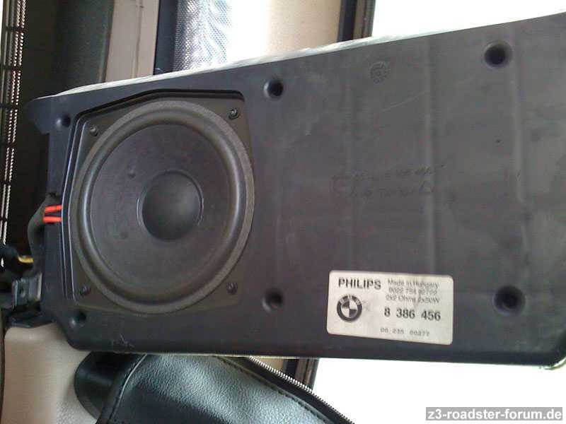

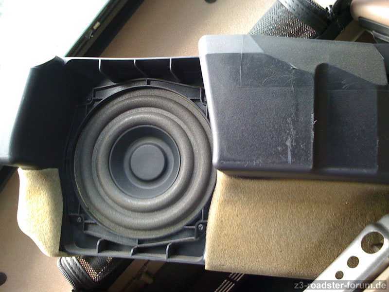

Habe mir also den Kicker CVT 65 in 4 Ohm besorgt und wollte gerade anfangen. Erster Weg: Ausbau aus dem Zetti. Und dann das:
siehe Bilder unten
Der Kicker kann also nicht passen. Wahrscheinlich passt dieser nur in das HK Gehäuse. In meinem Mini Gehäuse sind zwei kleine 50W Lautsprecher mit 2 Ohm eingebaut. Das kann ja nix werden ... :enraged:

Aber da ist nur ein Lautsprecher mit zwei Spulen verbaut (auf der Seite mit den 4 Kabeln).
Auf der Gegenseite ist nur ein Membran verbaut

Ich hab davon zwar nicht so den Plan, aber das was auf dem ersten Bild zu sehen ist, ist fuer mich KEIN Lautsprecher.
Wie njoy schon schrieb. Nur ne Membran

das ist eine Passiv-Membran, ist ein bisl wie eine Bass-Reflex-Box.
Im Standard-Set kommt die geschlossene Box so eine halbe Oktave tiefer.
Wenn der neue Lautsprecher die selbe Membran-Fläche hat, sollte es gehen.
Die Membran-Fläche der Passiv-Membran sollten gleich oder bis zu doppelt so groß sein.
Due kannst die Passiv-Membran auch ausbauen und durch mehrfach verleimtes Holz ersetzen, dann hast du wieder eine geschlossene Box.
