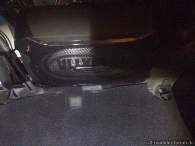

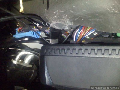

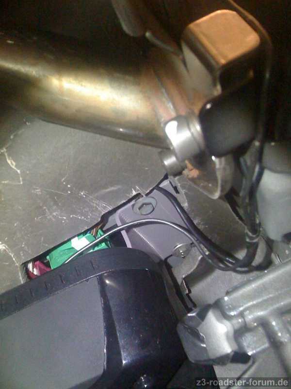

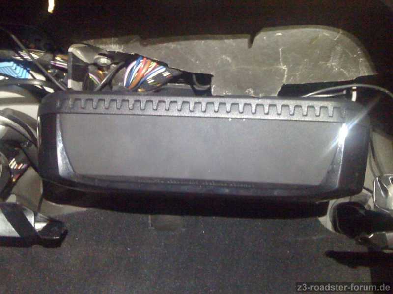

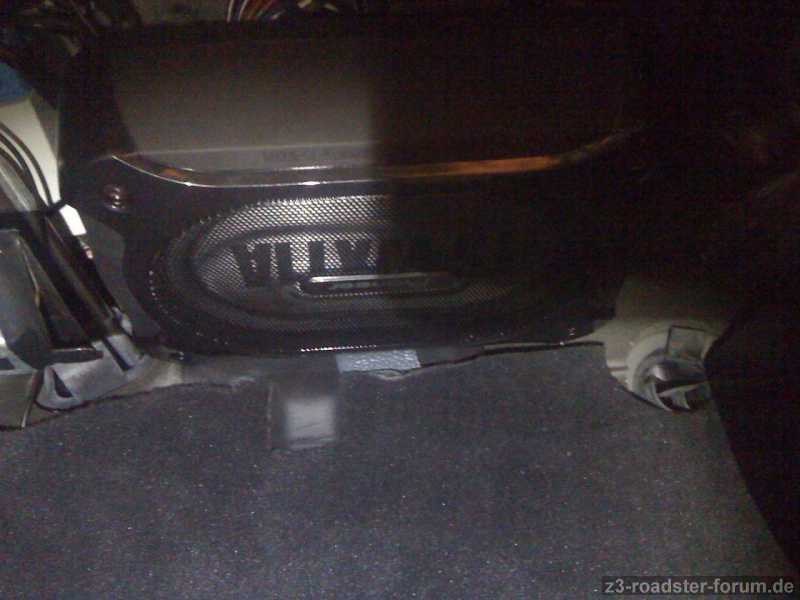

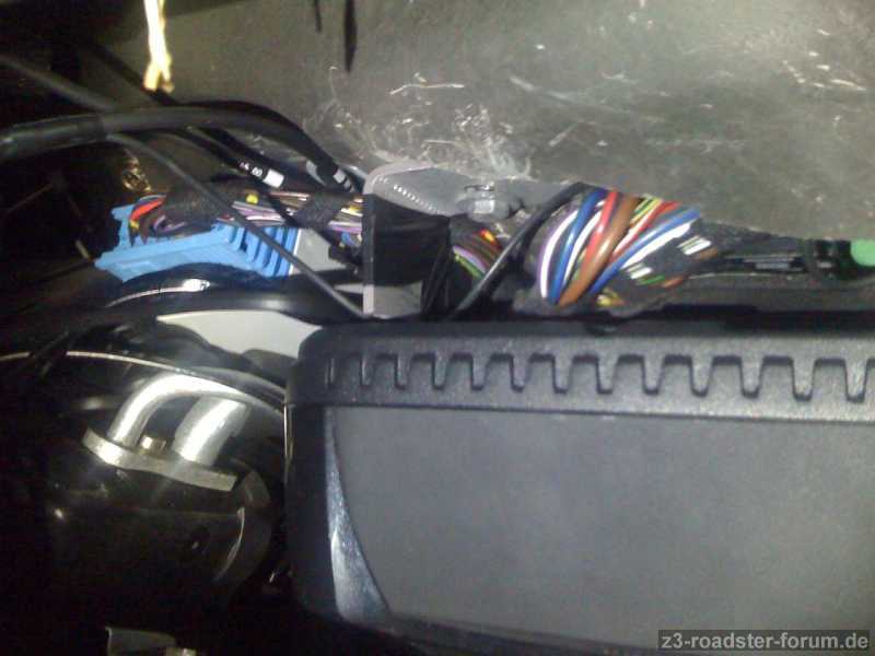

Beitragvon Mc Gyver » 31.03.2011 20:09
So jetzt hab ich mal richtig tief in die Tasche gegriffen: 130.- für den Pioneer Aktiv-Sub bei Amazoooon. Der hatte dort auch nur gute Kritiken und nachdem hier auch schon positive Erfahrungen kamen hab ich zugegriffen.
Ich hab die Blackboxen hinter dem Handschuhfach nach links oben und rechts verteilt. Die Haltkassette dafür liegt jetz im Regal.
Der Größte Aufwand war die 2 Haltwinkel anzufertigen, mitdem der Sub nach oben an die vorhanden M6er Gewindehülsen angeschraubt wird.
Der Sub passt genau hintes Handschuhfach. Ich hab nach voren Schaumgummi unterlegt, de er an der Bordwand anstehen könnte und dann schepperts. Die Flache Blackbox ist ebenfalls mit Schaumgummi entkoppelt.
Der Sub schallt senkrecht nach unten und die Abdeckung für den Fußraum hab ich natürlich weggelassen. Da er höher sitzt wie die alte Abdeckung ist vom Sub nichts zu sehn, wenn das Handschuhfach wieder montiert ist.
Die Fernbedienung zum Sub liegt im Handschuhfach, dort kann man die Leistung, Übergangsfrequenz und Phasenlage einstellen.Wenn man sie abnimmt, läuft er wohl mit Mittelstellung. Klingt auch,ich laß sie aber mal dran, weil ich noch am spielen bin...
Was mich auch gerfeut hat: es ist alles dabei, Kabelsatz für Chinchanschluß incl. Adapterkabel hir Lautsprecherausgang (das hab ich genommen, da der Radio von Haus aus keinen Line-Out hat. Masse gibts im Beifahrerfußraum, Plus vom Zigarettenanzünder, den Rest hab ich am Radiop abgegriffen und die Kabel verlötet.
Meine Ausbaustufe ist jetzt also:
Radio Bussines CD,
bessere Lautsprecher,
Aktiv-Sub von Pioneer TS-WX11A
Damit bin ich echt zufrieden und bedanke mich feierlich für den Tip :2thumpsup:

Beitragvon mein BATMOBIL » 31.03.2011 21:23
Mc Gyver hat geschrieben:So jetzt hab ich mal richtig tief in die Tasche gegriffen: 130.- für den Pioneer Aktiv-Sub bei Amazoooon. .
Das ist doch billig. Für einen Sub ist das eigentlich gar nichts.
Den Strom holt man von der Fremdstartklemme im Motorraum, vom ZA den Strom abgreifen nenne ich Pfusch.
Sollte es mal Kabelbrand etc. geben, siehst du von der Versicherung keinen Euro.
Mit dem Einbau hast du dir ja Mühe gegeben, viel Spass mit dem Teil.

Beitragvon JayJay » 01.04.2011 09:51
Schaut gut aus, wie hast du den Sub denn befestigt?
JayJay
Beiträge: 1025
Themen: 98
Registriert: 12.08.2008 17:48
Re: Aufwertung des Sound mit Original-BMW Business Radio
Beitragvon Mc Gyver » 01.04.2011 10:59
Ich hab aus 3mm-Alublech, dass ich im Keller hatte winkel angefertigt. Das Problem dabei, man muß Z-Winkel bieben und die Haltepunkte für den Sub sind versetzt zu den Gewindebuchsen im ZZZ.
Die Höhe der Z-Winkel ist 4cm, dann passt die flache Blackbox noch darüber. Seitlichhaben die Winkel ebenfalls 4cm nach innen und außen. Die Anpassung mit den Löchern ist etwas knifflig, weil man immer alles reinheben muß und dann anzeichnen, probieren, korrigieren usw. Das war der größte Aufwand...
