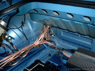

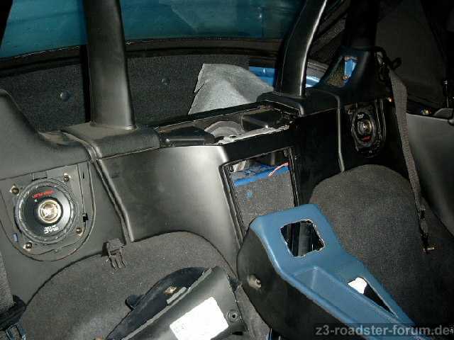

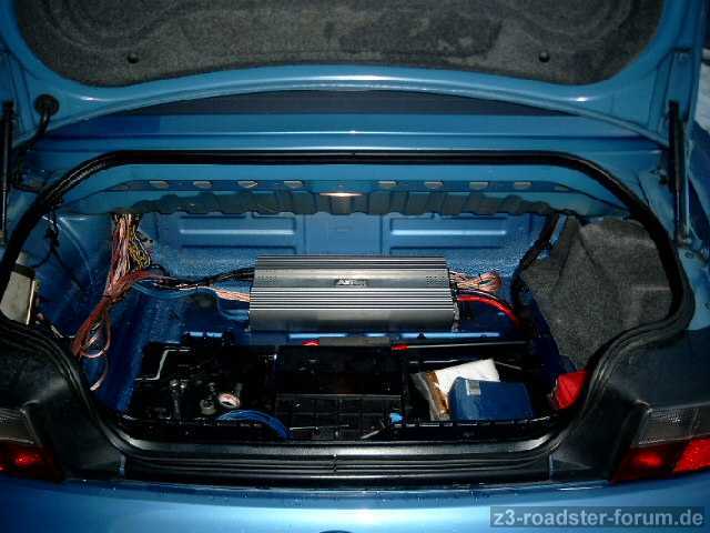

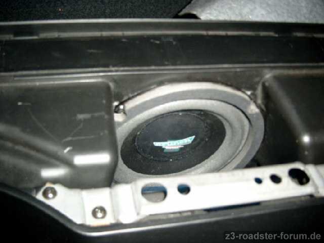

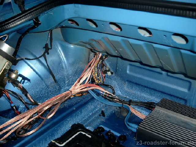

Hier mal ein paar Bilder von der Umrüstung meiner Anlage.
Endstufe ist im Kofferraum eingebaut, säntliche Leitungen neu mit 2,5Quadrat
Die Leitungen wurden gleich verlegt wie die vorhandenen, unter dem Teppich auf der Fahrerseite.
Als Endstufe habe ich eine Axton 5 Kanal verwendet
Den Sub hab ich mit einem Crunch gewechselt
Dei Beiden hinteren Lautsprecher sind von Mac Audio 2-Wegesystem
Für vorne hab ich mich für die Fa. Helix entschieden.

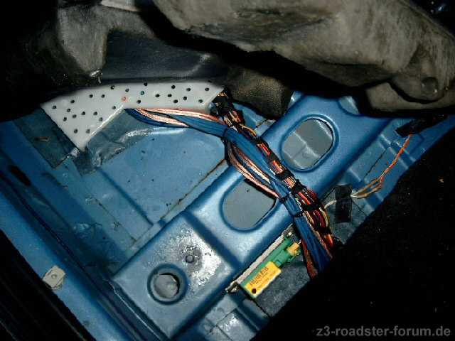

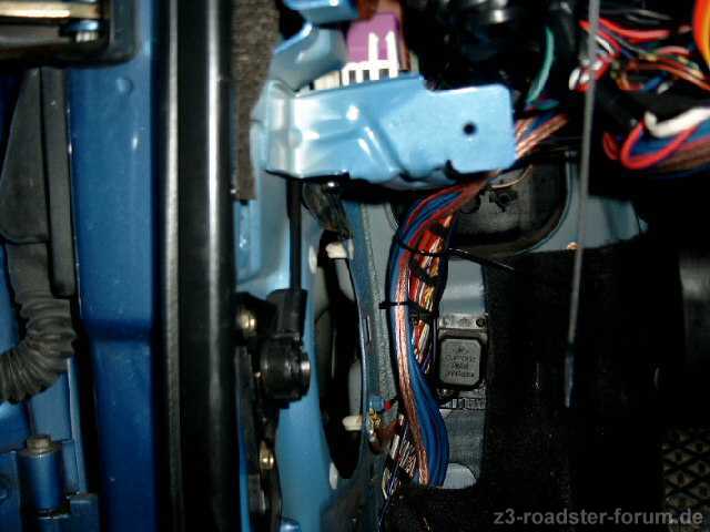

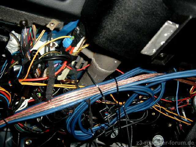

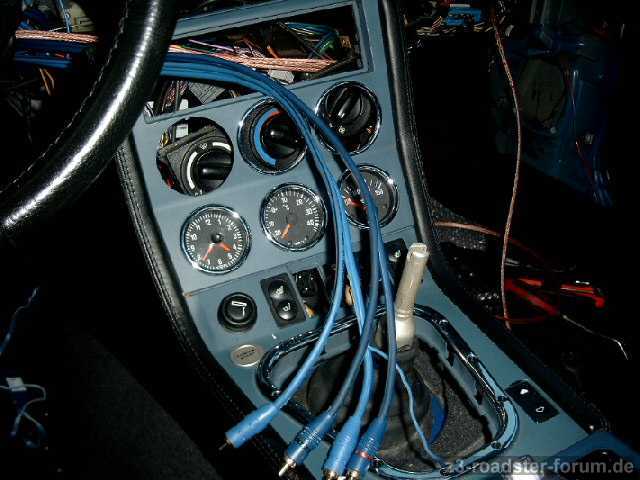

Weiter noch vorne
Da die Leitungen unter dem Teppich verlaufen, hätte ich mir den Ausbau der Mittelkonsole erparen können.
