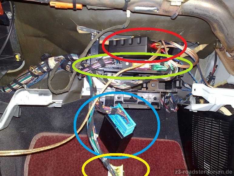

Hey Leute,
hab mir eben mal mein Handschuhfach ausgebaut um zu sehen was da so los ist :)
Hab mich nun entschieden ne kleine Kiste reinzubauen.
Nun sehe ich die ganzen Steuergeräte vor mir, und den ganzen Kabelsalat...
Kann ich diese einfach rausziehen und seitlich verbauen ?
Wohin steck ich sie am besten ? Ich müsste mal schauen ob ich hinterm Radio noch Platz hätte. Hab ja eh keine Klima die da stören könnte.
Das kleine blaue und das kleine Gelbe machen mir da keine Sorgen...sondern das große breite Teile (grün markiert)...
Ausserdem: Das verstauen ist eine Sache, aber das Befestigen die andere. Wie mach ich es fest damit es nicht durch die Gegend fliegt ?
Wäre echt genial wenn ihr mir heute noch Tipps geben könntet wie ich am besten und sichersten die Teile unterbringe.
Die Frequenzweiche (rot markiert) vom Frontsystem werd ich wohl irgendwie rechts über den Lautsprecher bauen.

Hi,
wenn Du jetzt noch den Träger für die Steuergeräte ausbaust, dann sieht das alles deutlich humaner und überschaubarer aus. Dann kann man alles schön "entknoten" und schauen, bis wohin die Kabel reichen.
Die großen Steuergeräte habe ich wie schon bei ICQ gesagt, hinter dem Teppich verstaut. Da muss man nur etwas von dem Schaumstoff entfernen und dann passt sicherlich auch Deine Freunquenzweiche dahin.
Was mich aber wundert: sind das bei Dir wirklich nur 3 Steuergeräte?
Bei mir sitzt da auch noch das ZV-Modul (genauso groß wie dein günes) und rechts über dem Fußraumlautsprecher eins im Metallgehäuse (welches ich dort aber lassen wollte, da es nicht stört).

hmm, wieso ich nur 3 Module habe ?
Hab 1-2 rausgeschmissen um Gewicht zu sparen :lol:
Ne keine Ahnung...vielleicht ist hinter dem grünen ja noch eines versteckt ?
Aber rechts hab ich auf jeden Fall kein Metallteil mehr.
Ist denn hinter dem Teppich noch platz ? Drückt die Basskiste da nicht dagegen ? Oder ist bei Tigerducks Variante ringsrums noch Platz ?
