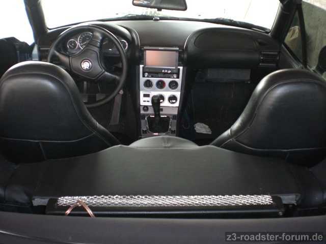

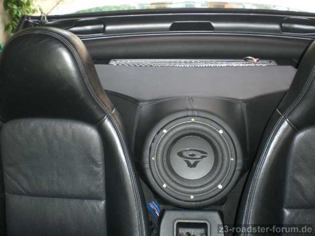

Hallo Z3 Sound Freunde. Ich habe es mir zu einem Projekt gemacht den Subwoofer zwischen den sitzen zu ôptimieren. Es ist mir gelungen einen 20er Subwoofer in einem GFK Gehäuse zu verbauen. Ich wseiss es gibt ein paar die es schon haben, aber die waren bis jetzt allemal geschlossene Gehäuse. ich habe allerdings eine mischung zwischen Bandbass und Transmissionline Gehäuse gemacht. Ich habe im hinteren unteren bereich des Gehäuses einen 3 cm langen schlitz über die ganze länge gemacht, und das Gehäuse um weitere 3 cm vergrößert.Der Druck kann sich dann nach oben hin ausbreiten. Das ergebnis: saubere klänge kein übersteuern, und sieht mal etwas anders aus als die bis gebauten GFK Gehäuse. Was sagt ihr dazu?

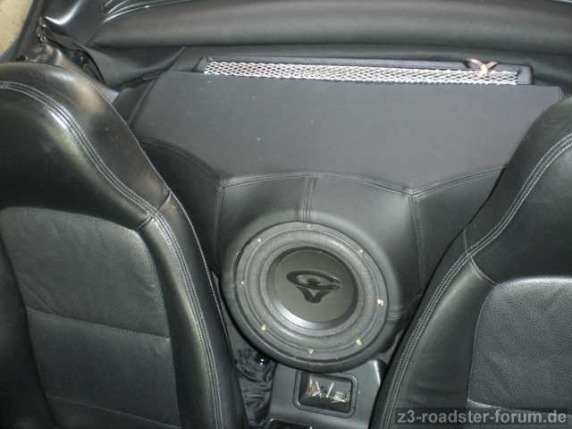

Beitragvon suger90 » 21.07.2010 00:14
hi,
klar hab ich fotos :wink:
hier ist mal eins: :D
[ externes Bild ]
gruß kev :2thumpsup:

Re: Optimierung Subwoofer zwischen Sitze
Beitragvon Schalli » 21.07.2010 13:26
@bartagame
Handwerklich sehr gut gemacht, aber vielleicht sollte man erwähnen, dass es sehr Chassis-abhängig ist. Wenns bei Dir gut klingt, dann Glück gehabt.
Aber normalerweise geht sowas richtig in die Hose, da grad diese Gehäusearten normalerweise ordentlich berechnet werden müssen. Die allermeisten Chassis werden da wahrscheinlich deutlich schlimmer klingen, als vorher.
Beitragvon suger90 » 21.07.2010 23:03
also die basskiste aus gfk hab ich mir bei ebay geschossen, die musste dann noch bearbeitet werden, da die quali echt zu wünschen übrig ließ..
dann das ganze mit leder beziehen lassen..
dann hab ich als erstes nen audiosystem drin gehabt, den hab ich dann ausversehen geschrottet ^^
also hab ich nach einem neuen "monster" gesucht :mrgreen:
ein kumpel hatte nen digital designs in seinem 5er, der gingt brutal ab.
als hab ich mir als erstes den digital designs 1508 svc 4 ohm gekauft..
des war dann schonmal besser, aber nich genug, also nach langem tüfteln und rechnen..
die kiste muss umgebaut werden zu einer bassreflex :2thumpsup:
durchmesser errechnet, länge errechnet.. dann getestet.. wieder andere rohrlänge, bis sich alles gut angehört hat :2thumpsup:
jetzt hab ich mittlerweile meinen "neuen" subwoofer (der gleiche wieder aber als dvc 4 ohm---> auf 2 ohm gebrückt )
ich glaub das ist bis jetzt die druckvollste und schönste lösung :mrgreen:
gruß kev
