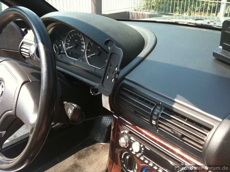

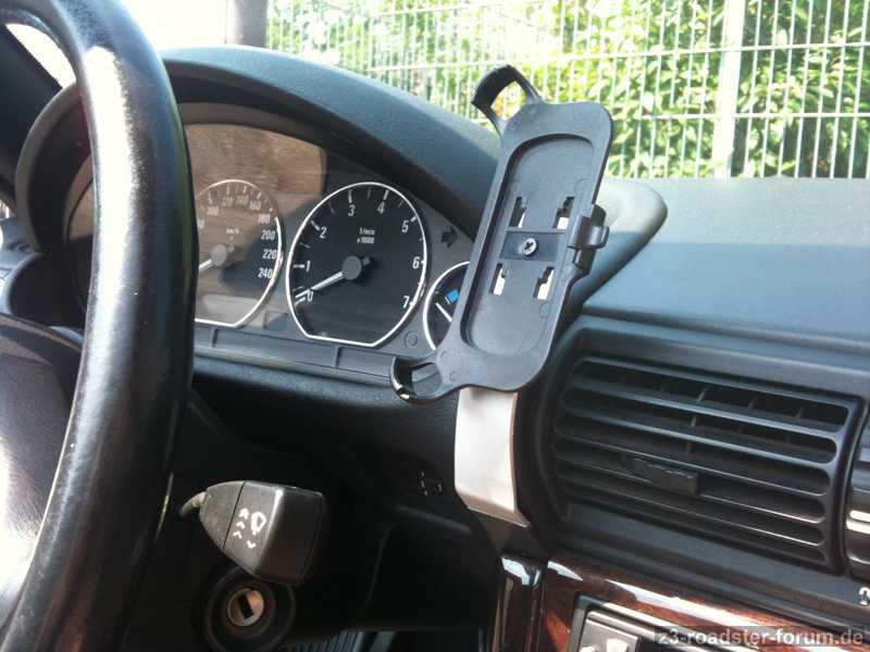

Beitragvon PfAndy » 21.06.2010 13:46
Einfach, 100% rückrüstbar und solange du keine 150kg Freundin hast ist auch noch genug Platz für die Beifahrerin.
[ externes Bild ]
Siehe hier: klick!

PfAndy hat geschrieben:Einfach, 100% rückrüstbar und solange du keine 150kg Freundin hast ist auch noch genug Platz für die Beifahrerin.
[ externes Bild ]
Siehe hier: klick!
Also ich hab genau diese Variante drin und muss sagen ...Top....ich steuer den I-Pod übers Radio , daher muss ich auch nicht ständig an I-Pod langen.

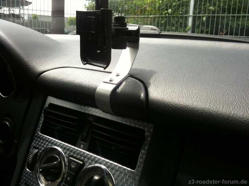

Beitragvon smileykp » 24.06.2010 20:33
soo, heute habe ich mich mal hingesetzt und selbst etwas zusammengebaut
(da mir ein Radiokauf mit Ipod steuerung, doch etwas zu teuer ist)
Einfache Aluleiste aus dem Baumarkt, in eine passende länge geschnitten, zurecht gebogen udn passendes Loch gebort
fertig ist die Ipod-Halterung
Eine Schicht Klebeband noch drauf um Kratzer zu vermeiden
Unter dem Lüfter habe ich eine schöne stelle gefunden, in die man die Aluleiste einklemmen kann, ohne das sie wieder rausfällt und vor allem
ohne löcher in die Verkleidung zu bohren :)
