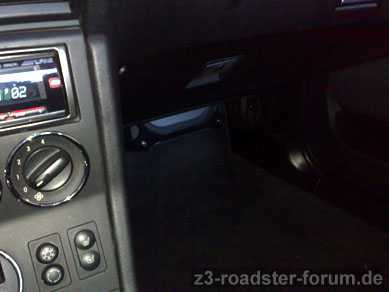

Ich hab mir den Aktiv-Subwoofer Pioneer TS-WX11A gegönnt. Als Radio hab ich ein Alpine CDE-9882Ri verbaut. Einbauort für Sub soll vorne unter dem Handschuhfach werden.
Nach Studium entsprechender Beiträge hier im Forum hab ich heute mal in meinem Zetti das Ganze im Original angesehen um ein bisschen Licht ins Dunkel zu bringen. Hab mal mein Handschuhfach demontiert um zu sehen wie das mit dem Einbauplatz aussieht bzw. was noch alles zu ändern ist.
Und nun meine Frage(n).

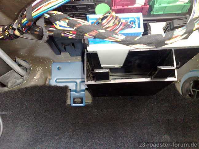

Was muss ich denn alles ändern/anpassen damit der Sub einigermaßen versteckt hinter dem Handschuhfach verbaut werden kann? Ich hab mit meiner Handykamera mal ein Foto gemacht um zu zeigen wie es bei mir aussieht. Muss ich den freien Schach absägen? Brauch ich den vielleicht noch mal? Muss ich was versetzen? Fragen über Fragen.

Hab mich beim Einbau an die Anleitung "Subwooferlösung für Anspruchsvolle" die mir Holger gegeben hatte gehalten.

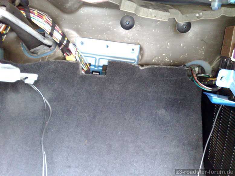

Der Einbau war eigentlich gar nicht so schwer. Ich hab mir das bei weitem schlimmer vorgestellt. Das Schwierigste war eigentlich das verstauen der Steuergeräte nachdem der Sub eingebaut ist. Ich hab mich letztendlich dafür entschieden die Steuergeräte mit beidseitigem Klebeband zu befestigen. Von oben werden sind jetzt mit Klebeband gehalten und von unten/schräg vorne werden sie von Handschuhfach fixiert. Ich denke das sie so ganz gut verstaut sind.
Das Verkabeln ist eigentlich auch nicht allzu schwer wenn man den Überblick behält :? Zeitweise waren es schon sehr viele Kabel die da im Fussraum rumlagen, aber jetzt sind alle angeschlossen und es passt (meiner Meinung nach).
Zum Klang kann ich nur eines sagen. Absolut top!!!! :2thumpsup: :2thumpsup: Jetzt hab ich einen schönen satten Bass in meinen Zetti!! Sicher gibt es noch bessere Lösungen (z.b. Dorrboards), aber für das Geld und den Aufwand kann ich das jedem nur empfehlen!!!
Und hinter dem Handschuhfach ist er auch relativ unauffällig untergebracht. Und man hat als Beifahrer auch noch ausreichend Fußraum!
Ich hab mal noch zwei Bilder mit eingefügt, die zeigen wo sich der Sub befindet. Auf dem rinrn Bild sieht man den Freiraum wo der Sub befestigt wird und die Steuergeräte hinter dem Teppich verstaut sind. Hab mich dann aber dafür entschieden die Steuergeräte mit Klebeband oben an der Karrosserie zu befestigen. Das andere Bild zeigt den eingebauten Sub wenn man von Fahrersitz rüberschaut. Denke das ist so ganz in Ordnung.
