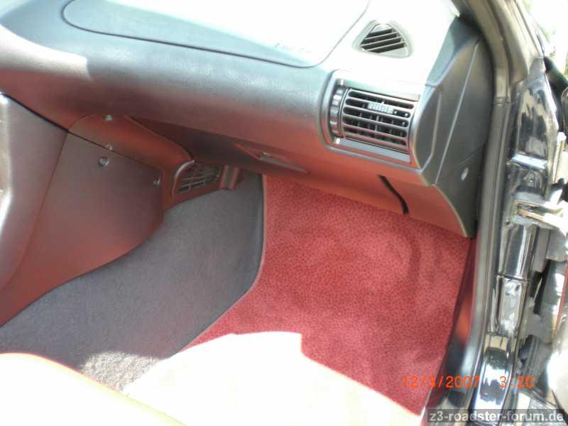

ich dachte du meinst "hinter" dem Handschuhfach. Also unsichtbar für Langfinger ... :wink:
So kann es nämlich auch aussehen :
https://www.z3-roadster-forum.de/phpBB2/foto6670.png

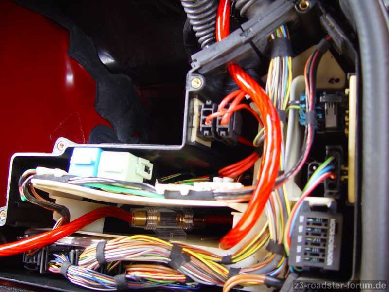

Hinter dem HSF rechts oben findest du eine Gummitülle durch die du das Stromkabel direkt in den Motorraum ziehen kannst.

Setze mal 2 Bildchen ein, das sieht man die Plus Verlegung.
