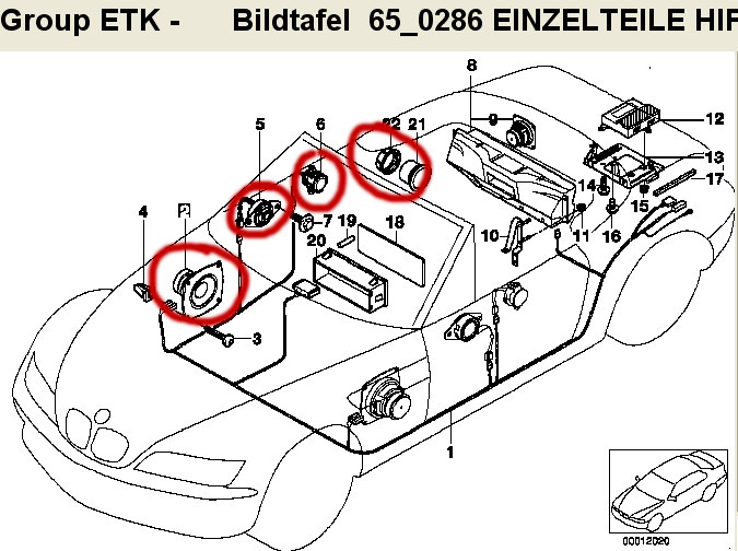

Ich habe mal bei mir im ETK nachgesehen wo überall Serienlautsprecher ab Werk verbaut wurden.
Ist es tatsächlich so dass 8 Lautsprecher verbaut wurden (siehe Bild)??

Beitragvon zZz » 13.01.2005 12:13
Hi!
Dein ZZZ ist beim Händler eingewintert? Das nenne ich Luxus! :wink:
Bei meinem kann ich alle bestätigen bis auf die Nummer 6 - wo soll der denn sein?? :?:

Beitragvon Markus » 13.01.2005 13:50
eben .. ich kann ihn nämlich auch nicht finden .. :roll:

Beitragvon zZz » 13.01.2005 14:10
Vielleicht sind 2 Lautsprecher hinter der länglichen Abdeckung in der Tür?
Anders kann ich mir das auch nicht erklären...

Beitragvon Toni » 14.01.2005 02:27
Hallo Markus,
die Tafel zeigt das HIFI-System mit anscheinend 8 Lautsprechern. Bei dem Stereo-System sind nur 6 Lautsprecher drin.
Wo diese 2 zusaetzliche Lautprecher stecken, kann ich dir leider auch nicht beantworten. Einen anderen Einbauort als unter dieser Blende an der Tuer kann ich mir eigentlich auch kaum vorstellen. Habe da wenigstens noch nie an einer anderen Stelle Lautsprecher gesehen.

Beitragvon Kater_Mod » 15.01.2005 21:17
Hallo
also beim Hifi-System sind
2 x Lautsprecher im Fußraum
2x hinter den Sitzen unter den Überrollbügeln
4x in der Tür 2x Hochton und 2x Tiefton (zum Ausbau muß die Türverkleidung weg)
und natürlich der Subwoofer
ist übrigens beim HK-System auch so
