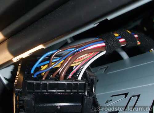

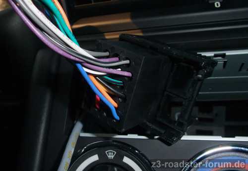

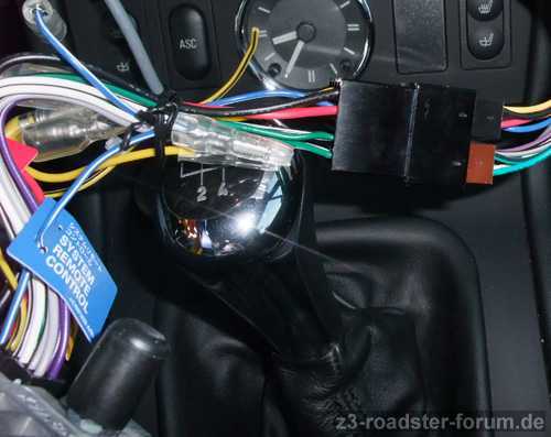

Hier noch einmal ein paar Bilder. Vielleicht helfen die ja bei der Fehlersuche.
BITTE VON UNTEN NACH OBEN LESEN!!!
Habe nicht daran gedacht, dass er das zuletzt hinzugefügte Bild nach oben setzt.
Ich hasse solche Probleme :enraged:
Wenn ich das richtig verstanden habe, ist das weiße Kabel rechts für die Stromversorgung des Miniverstärkers zuständig.
Der BMW Adapter leitet es auf das blaue Kabel rechts unten um.
Das Pioneer ISO-Kabel leitet das blaue Kabel an ein blau-weißes weiter, an dem der Hinweis "System Remote Control" hängt. Wenn ich al Laie das richtig verstehe, sollte hier der Strom für die Fernbedienung weitergeleitet werden, in diesem Fall also für den

Beitragvon GodlikeZ » 23.06.2009 20:56
klemm einfach die beiden blau weissen endstücke, die aufm letzten bild so getrennt aussehn, an und gut :mrgreen:

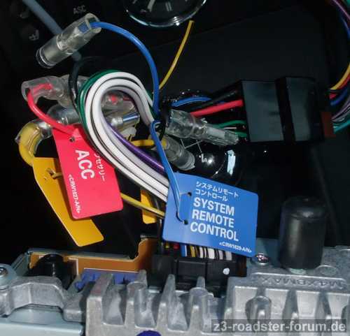

Hier noch einmal der Anschluss direkt am Radio.
Was für eine Trennstelle meinst GodlikeZ???

Beitragvon GodlikeZ » 23.06.2009 21:05
nowhereman hat geschrieben:Was für eine Trennstelle meinst GodlikeZ???
wenn ichs auf dem bild richtig erkennen kann, müssten das die beiden sein, die ich dir markiert hab. siehst dann aber ja selbst.
