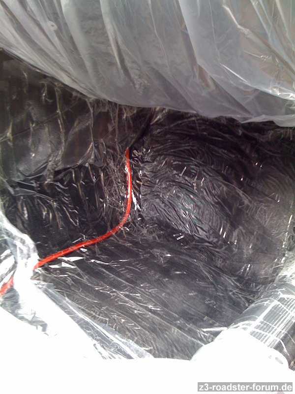

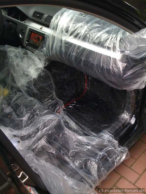

Zunächst einmal hab ich alles mit Klebeband abgeklebt, weil man von dem Band das GFK gut abkriegt, und der Untergrund nicht beschädigt wird.

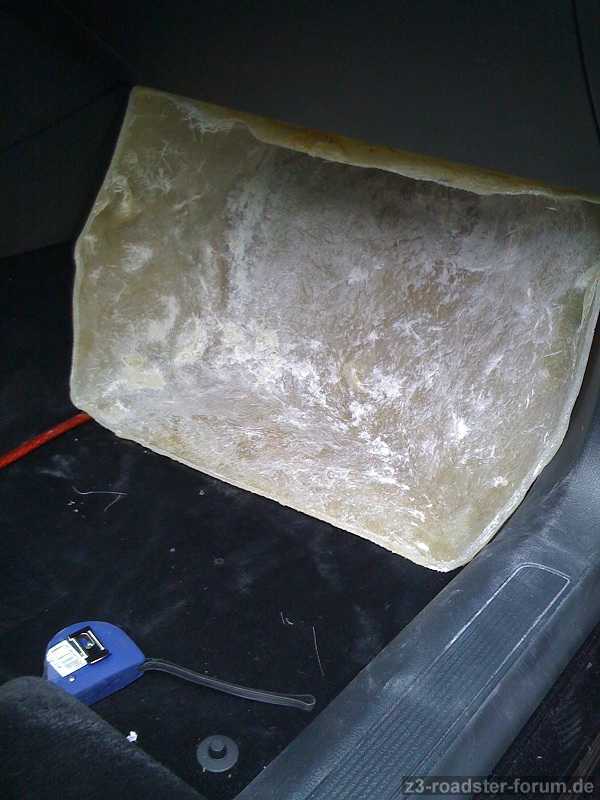

Nach 2 Lagen Glasfasermatten konnte ich die Form vorsichtig aus dem Fußraum rausziehen. Ist halt immer spannend, ob es im Ganzen rauskommt, oder in tausend Einzelteile zerfällt. ;) Hat aber geklappt. Anschließend ging dann das fleißige Laminieren Matte für Matte weiter, bis ich am Ende ne Wandstärke von nem knappen cm hatte. Das reicht beim GFK locker, weil das allein schon durch die Form wesentlich steifer ist.

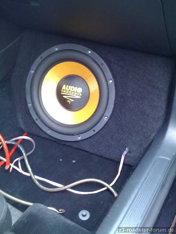

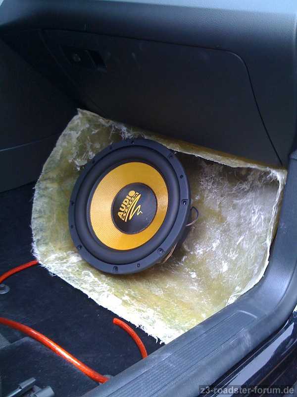

Heute morgen war dann alles getrocknet und hart und ich konnte mal endlich dieses Etwas in den Fußraum stellen um die Passgenauigkeit zu kontrollieren, und um zu sehen, wo ich wieviel wegschleifen muss, damit die Schallwand auch gut passt.

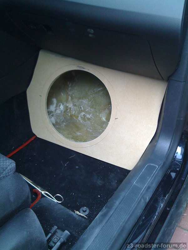

Mit einer Schablone hab ich die Front sozusagen simuliert und anschließend aus 19mm MDF gesägt. Mit Glasfaserspachtel wurde sie dann an das Gehäuse gespachtelt und alles abgedichtet. Ein paar Mal schleifen und das Subwoofergehäuse war auch schon fertig. Nur noch beziehen und mal im Zetti probehören. Hab ja noch keine Endstufe für den Passat. Die besorg ich mir morgen. :) Ich muss sagen, das Teil knallt sowas von abartig... :D Im Zetti definitiv zu viel des Guten, denn je nach Lied war das schon kaum noch auszuhalten. Also für den Passat genaaaaau richtig. :2thumpsup:

Der hat ja noch ein Bild vergessen ^^
