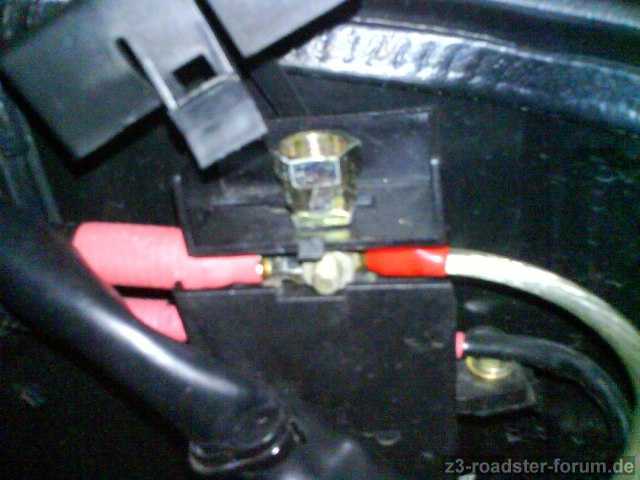

Beitragvon PfAndy » 01.04.2009 00:10
Der Fremdstartpunkt (das kleine Kästchen mit dem roten + drauf) im Motorraum ist ausreichend "dick" mit der Batterie verbunden. Direkt darunter ist ein gummipfropfen der in den Innenraum (wie Manu schon sagt) geht.
Damit du von hinten kommen kannst musste viel wegbauen. Von vorne nur den Teppich + ein paar Kunststoffteile. Für normale Belange reicht die Masse vorne leicht. Für nem Aktivsub allemal.
Hab noch ein uralt Handybild von dem Massepunkt. Nicht gut aber besser als nichts.
