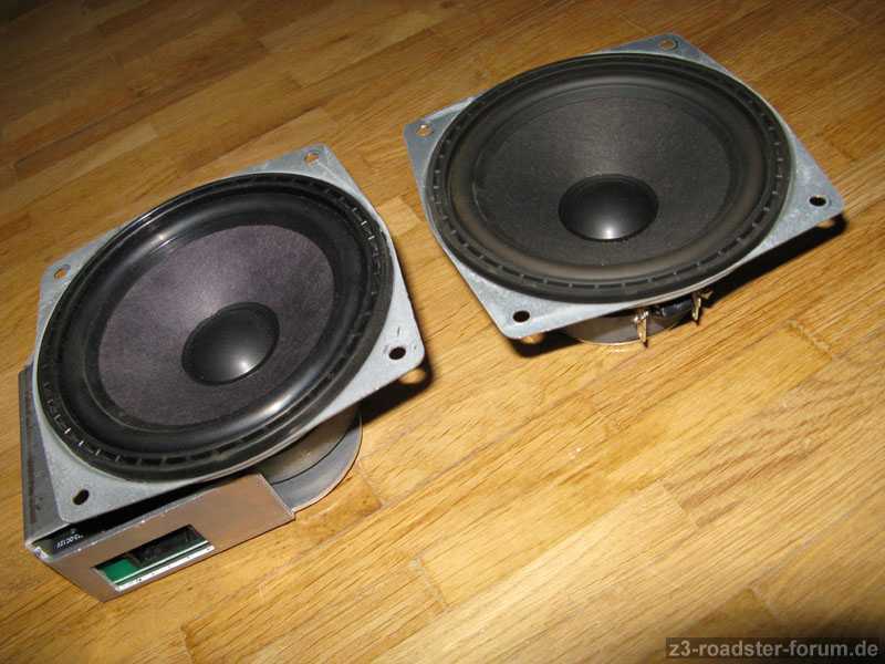

ich habe wegen meines Lautsprechertauschs noch die Original Mittel- und Hochtöner übrig. Bin mir aber nicht sicher ob das wirklich die selben sind. Habe (hatte) nur das normale 6 Lautsprecher Paket ohne Sub. Kann aber heut Abend mal genau drauf schauen, und auch ein Bild einstellen.

Sodele,....hier die Bilder. :D
Bei den Hochtöner war ich allerdings etwas vorschnell,....die stecken immer noch in der Tür :wink:

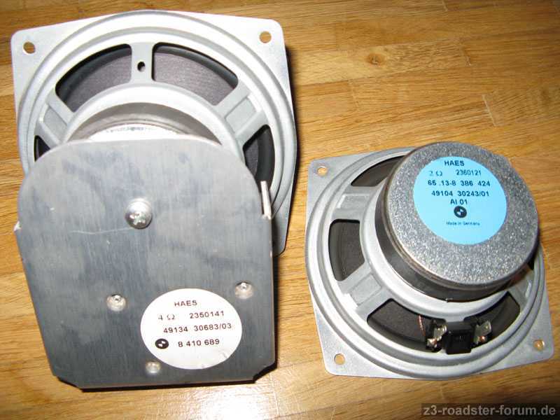

Hm - der Ausbau meines linken Fußraumlautsprechers hat ergeben, dass da kein Verstärker dran ist und er genauso aussieht wie Ingos rechter ?! :shock:
Gibts das, dass der mit Verstärker rechts eingebaut ist???
Es steht drauf:
HAES
2 Ohm 2210121
65.13-8 386 424

Beitragvon Ingo1970 » 01.04.2009 18:19
Hmmm,....denke schon das der Verstärker wenn immer links eingebaut ist.
Da du aber zusätzlich noch einen Sub hast, sitzt dein Verstärker vermutlich an ganz anderer Stelle.
Die Lautsprecher selber sind aber laut Aufdruck identisch.
Edit: Beim Hifi-System sitzt der Verstärker laut Teileliste im Bereich der Werkzeugbox im Kofferraum.
