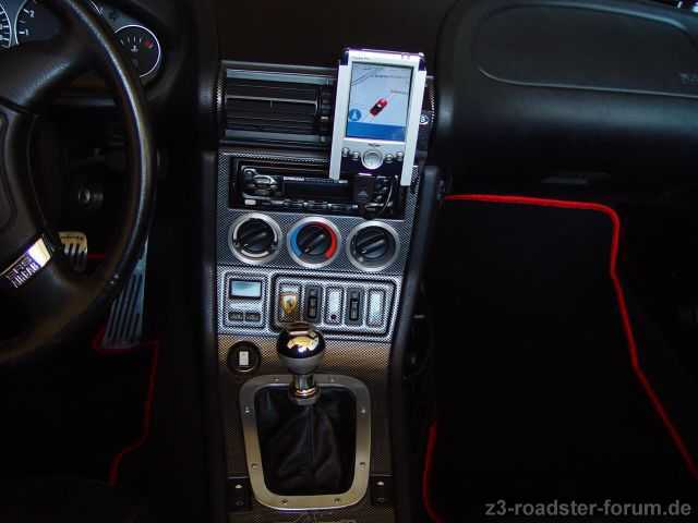

Das erste was ich gemacht hab,Stecker ab und fest mit dem Bordnetz verbunden.Einen kleinen Schalter hab ich in den Zigarettenanzünder gesetzt.
Siehe Foto.

Das Kabel liegt Innen,ich hatte das kompl. Handschuhfach raus ( 4 Schrauben) und den Rahmen der Lüftung.Wenn das Handschuhfach raus ist hast du Platz ohne Ende und kommst überall gut dran.
Den + und - hab ich vom Anzünder genommen,die Manschette und Schaltknauf runter und mit etwas Fummelei kannst du ohne weitere Abbauten an die Anschlüsse des ZA.
Keine Angst vorm Ausbau des H F dauert max 5-8-min.
Gruß Hans :thumpsup:
p.s. kannst aber auch hinter dem Handschuhfach nach nem + fürs Navi suchen.
