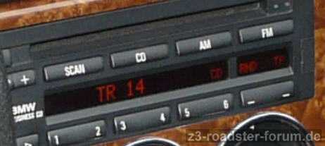

Vielen Dank an Euch,
habe mir gerade ein altes Bild angeschaut und deutlich vergrößert. Wenn ich das richtig sehe, sind dort kleine Kappen und dann dort wahrscheinlich die Imbuss-Schrauben drunter, richtig (siehe Bild am rechten Rand)?

Beitragvon pizzol » 22.02.2009 10:12
ja, das sind die kleinen Klappen

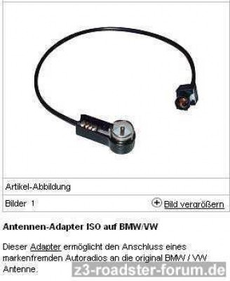

Beitragvon Mmickey » 22.02.2009 11:04
Und noch eine Anfrage, ist das der richtige Adapter, um das Fremdradio anzuschliessen?
